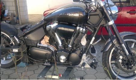

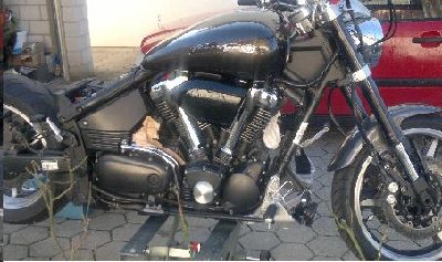

Mmmmh..! Sieht gaaaaar nicht so schlecht aus. Ich weiss ist Geschmacksache, aber was spricht gegen eine leichte Schräge der 2 Töpfe?
Und noch 'was: Die RSW wirst Du nicht killen ohne die Luftfilter. Die läuft nur eine bisschen mager ohne diese (ausser Du korrigierst das mit einer PC-3 nach). Aber so ab 2000_U/Min. knallt sie wieder und hängt dann wieder sauber am Gas.
Und wie sieht das mit den MFK-Primaten aus? Sind die mit den Miller per Du?

Re: Umbau eines neuen Styles - Smoke
Ja das mit dem leichetm krümmen der Töpfe verstehe ich
Muss nicht jeder gleich haben oder 8-)
Ein Warrior mit solchen darf es dann in England auch haben
Darum so und nicht anders ;)
Der neue Luffi kommt jetzt am Montag drauf da frue ich ich besonders 8-)

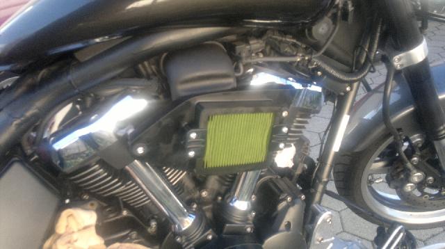

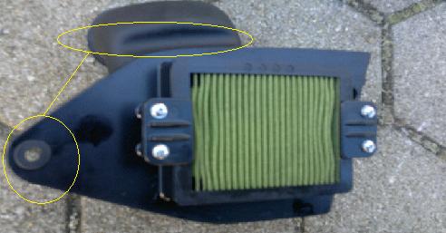

So heute kur schnell den Neuen Filter montiert
Eins muss ich den Ami Jungs bmängeln und das ist die Netzhalterung vorn am Filter.
Die ist echt ätzend beim Montieren des Gehäuses.
Und da gibts abhilfe!
Nimm ein Stück Karton und steck es zwischen das befestigte Gehäuse und den Aufsatz mit dem Netz.
Dann presst du Das Gehäuse an den festen teil so dass du beim Netz den Karton hinwegziehen kannst.
So klappt der Deckel ohne Mühe hinein und du hast das Netz nicht beschädigt.
Vorher aber am hinteren Teil ein bischen Schaumstoff oder ein Tape mit Dämmwolle innen beflastern!
Zwischen Hardteil und Deckel montieren damit es nicht scheppert!
Beim Filtercover sind die bezeichneten Gelben Kreise die Hülsen die Gummiringe vom Orginal zu behalten und beim neuen Lufi zu montieren!
Die bekommt man nicht neu zum Filter mit!!!!
Also die kam bei mir komplett montiert an. Aber ich weiss die Star-Accessoires schwanken mit der Qualität, je nach dem wer diese hergestellt hat und für wie viel Geld...Smoke hat geschrieben:Eins muss ich den Ami Jungs bmängeln und das ist die Netzhalterung vorn am Filter.
Ich hab ein paar von diesen Teilen dran und eines stimmt: Sie passen nach dem Motto "plug 'n' play", aber die Ausführung ist zu 60% fragwürdig. Bei den meisten Teilen ist eines querdurch zu bemängeln: Billig verchromt. Oder dann solche Überraschungen, wie Du sie vermerkst, wie auch die Übernahme von jenen Kleinteilen aus dem ersetzten Teil (wie bei dir die Gummiteile).
Ob die "Made in USA" ("Ami Jungs") sind bezweifle ich auf's äusserste, schliesslich sind das Teile aus dem japanischen Star Accessoires-Programm und demnach immer noch Japaner... Aber das spielt ja auch keine Rolle. Tatsache ist, sie sind extrem billig hergestellt und bearbeitet.

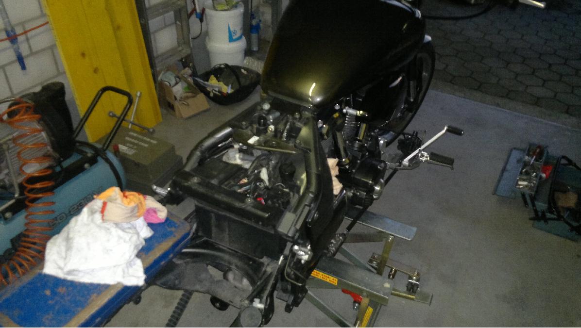

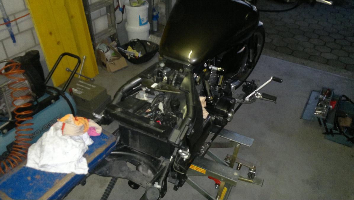

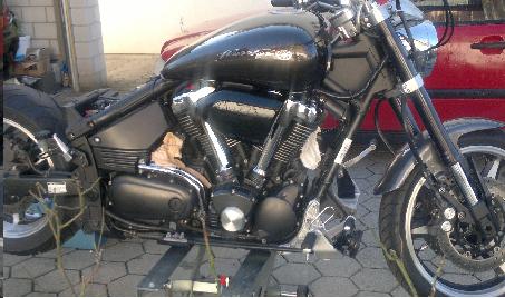

Garage aufgeräumt Platz gemacht und den Gaul aufgebockt !
Jetzt wird er die nächsten 2 Wochen dorz rumeiern.
Nächste Frage in die Runde der Tafelritter! 8-)

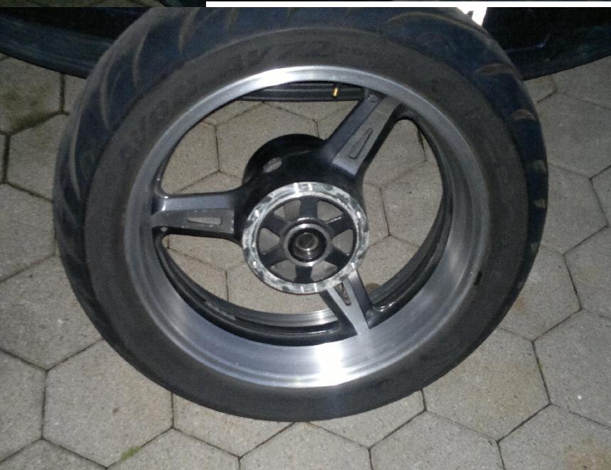

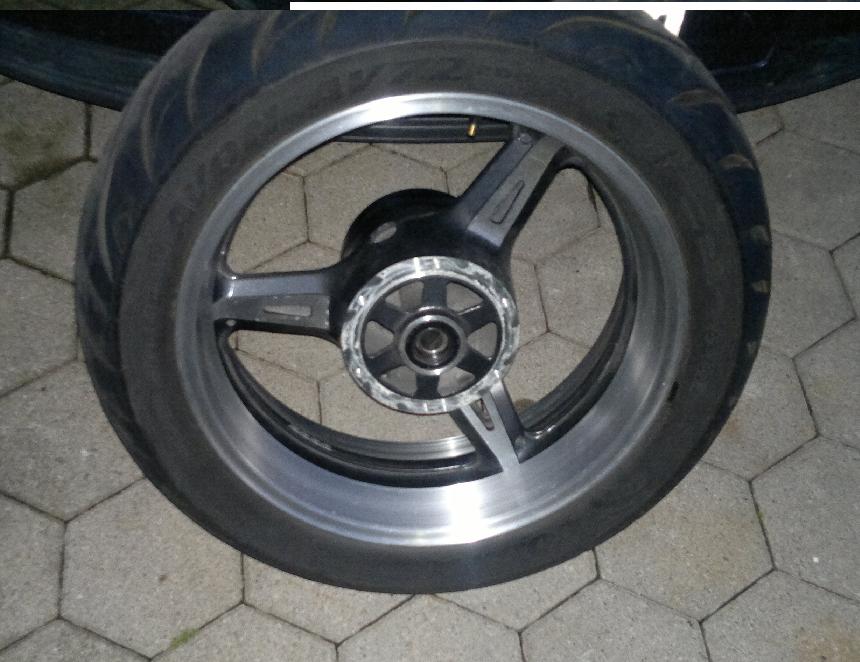

Wie habt ihr die Felge bei Deget eingesandt mit oder ohne Lager????????
Muss diese Woche noch die Felge einsenden :mrgreen:
Her mit den Antworten
Ach evtl, wird nix mit dem Heckumbau so wie es aussieht muss ich den Rahmen verändern hinten oder rumschweissen
Wenn endgülitiges vom Ing. zugemailt bekomme werd ich mich entschliessen.
Evtl. ein Geiler Heckfender in Style von GB Bilder folgen.
Bis dahin wieder mal Geduld vom Turm herab.
hi smoke
reifen runter,lager auspressen fertig
so kannste sie zu deget schicken
gruss
speedmaster
gruss
speedmaster
