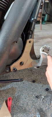

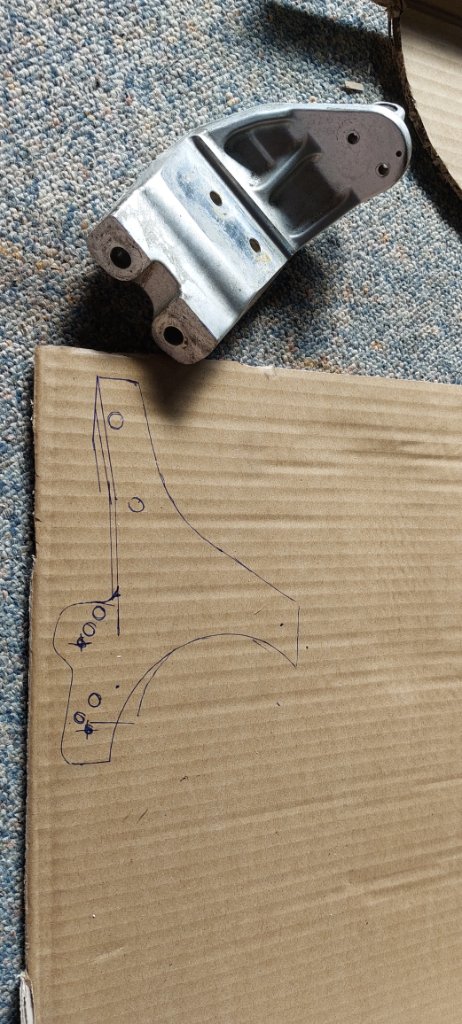

Da die Fußrastenverlängerung auch neu gemacht werden müssen, habe ich mir gedacht, dass ich sie noch ein weiteres Stück vorverlege. Anstatt 9 cm jetzt 12cm. Zudem wollte ich das Design ändern und mehr der Linie anpassen. Also Karton raus und eine Schablone gebastelt:
Jetzt das ganze auf eine Metallplatte übertragen und die Laubsägearbeit kann beginnen:
Eine Bandsäge wäre schön. Hab schon ein paar Trennscheiben durch.

Es ging wieder etwas weiter, das schlechte Wetter hat mich von meiner Terrassenbaustelle in die Werkstatt getrieben.
Habe aus der 10mm Stahlplatte erst mal grob die neue Halterung ausgeflext.
Ausflexen, erst mal grob.
Die originale Fußraste etwas bearbeitet. Ich hatte noch ein 2006'er Fußrastenmodel, die sind etwas kleiner.
Das grobe Teil zur ersten Mal angeschraubt um zu schauen wie es ist. Wichtig war mir, dass die Linie zum Auspuff stimmt.
Erste Anprobe
Erste Anprobe
Ist noch etwas Feinarbeit nötig. Der obere "Arm" wird noch etwas schmaler.
