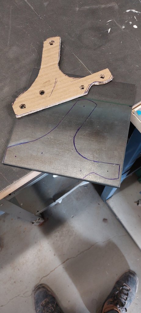

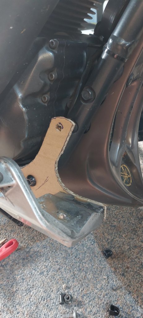

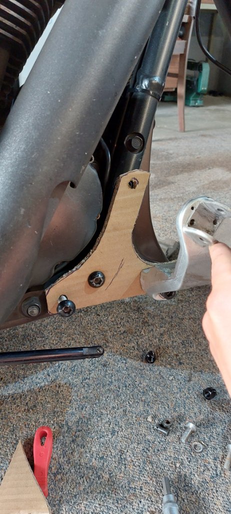

Da die Fußrastenverlängerung auch neu gemacht werden müssen, habe ich mir gedacht, dass ich sie noch ein weiteres Stück vorverlege. Anstatt 9 cm jetzt 12cm. Zudem wollte ich das Design ändern und mehr der Linie anpassen. Also Karton raus und eine Schablone gebastelt:
Jetzt das ganze auf eine Metallplatte übertragen und die Laubsägearbeit kann beginnen:

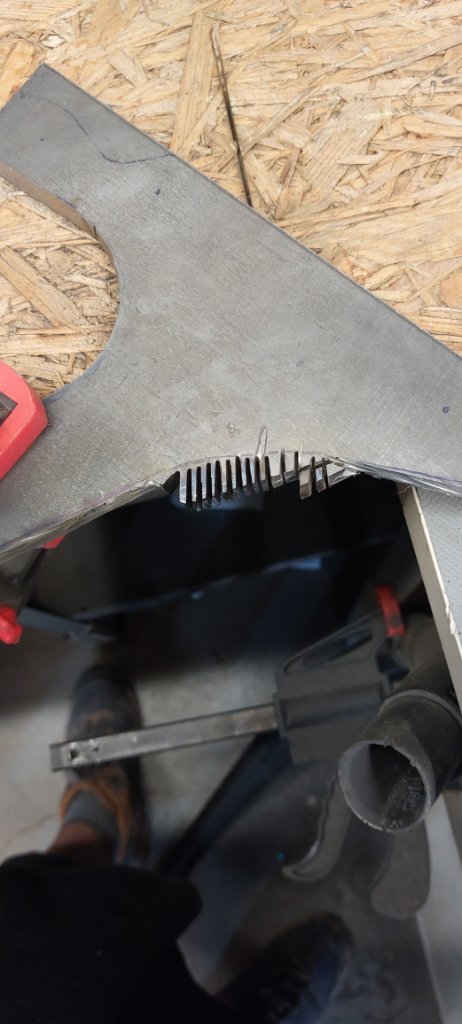

Eine Bandsäge wäre schön. Hab schon ein paar Trennscheiben durch.

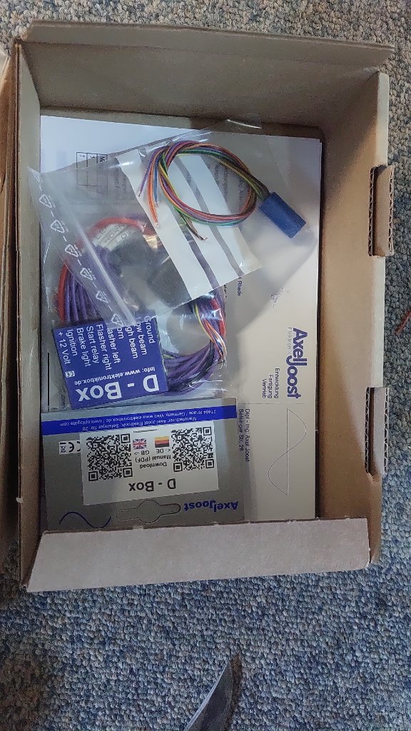

Baust du auf m unit um oder auf ne Steuerung von Axel joost?
Das wird alles eng im lenker :screaming:
Wenn da links ne hydraulische Leitung rein kommt und rechts n seilzug, brauchst du ja, um auf Kabel zu verzichten, ein can bus System um abzuspecken und Platz zu haben.
Was für ein lenker wird es denn?
Du schaffst/baust das schon :sunglasses:
Grüße
Re: Kriegers Winterprojekt
Die Steuereung wird von Axel Joost. Die liegt schon zu Hause. Ist die D-Box mit Lenkeradapter (also quasi ein Can Bus). Braucht nur 2 dünne Adern Masse und eine Steuerungsleitung.
Da ich weiterhin die Lenkerendenblinker verwenden will, kommen noch zwei Adern dazu. Bremslichschalter werde ich eine Hydraulische verbauen. Das funktioniert sehr gut. Habe ich auch schon für die hintere Bremse verbaut. Die muss also nicht in den Lenker. Den hydraulischen Bremslichschalter werde ich wohl unterhalb der Gabelbrücke, wo sich die Bremsleitungen aufsplitten, verbauen.

Habe aus der 10mm Stahlplatte erst mal grob die neue Halterung ausgeflext.
Ausflexen, erst mal grob.

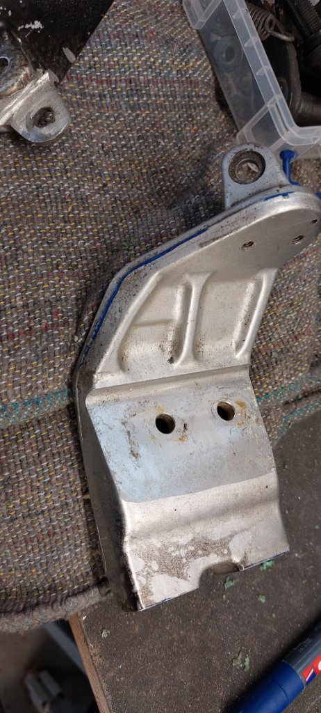

Die originale Fußraste etwas bearbeitet. Ich hatte noch ein 2006'er Fußrastenmodel, die sind etwas kleiner.

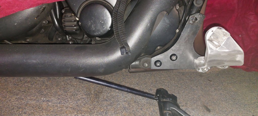

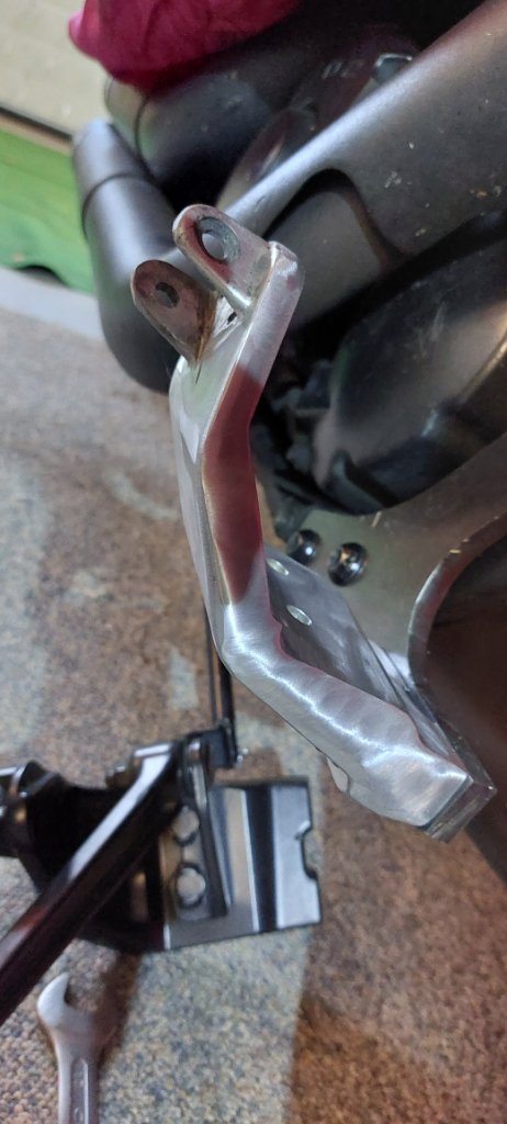

Das grobe Teil zur ersten Mal angeschraubt um zu schauen wie es ist. Wichtig war mir, dass die Linie zum Auspuff stimmt.
Erste Anprobe
Erste Anprobe
Ist noch etwas Feinarbeit nötig. Der obere "Arm" wird noch etwas schmaler.

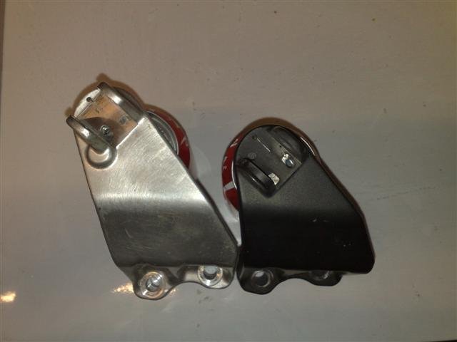

Hier mal ein Vergleich zwischen den alten und 2006'er Rasten
Vergleich alte Rasten und 2006'er Model

Mit den kleineren Adaptern hätte man mehr Bodenfreiheit ?
Thommy hat geschrieben: Montag 19. September 2022, 18:14 Mit den kleineren Adaptern hätte man mehr Bodenfreiheit ?
Die kleineren sind etwas näher zum Boden. Also weniger Schräglage möglich.

Habe nicht richtig drauf geachtet. Das Teil wird ja unten angeschraubt und der Winkel geht dann nach oben. :headwall:
