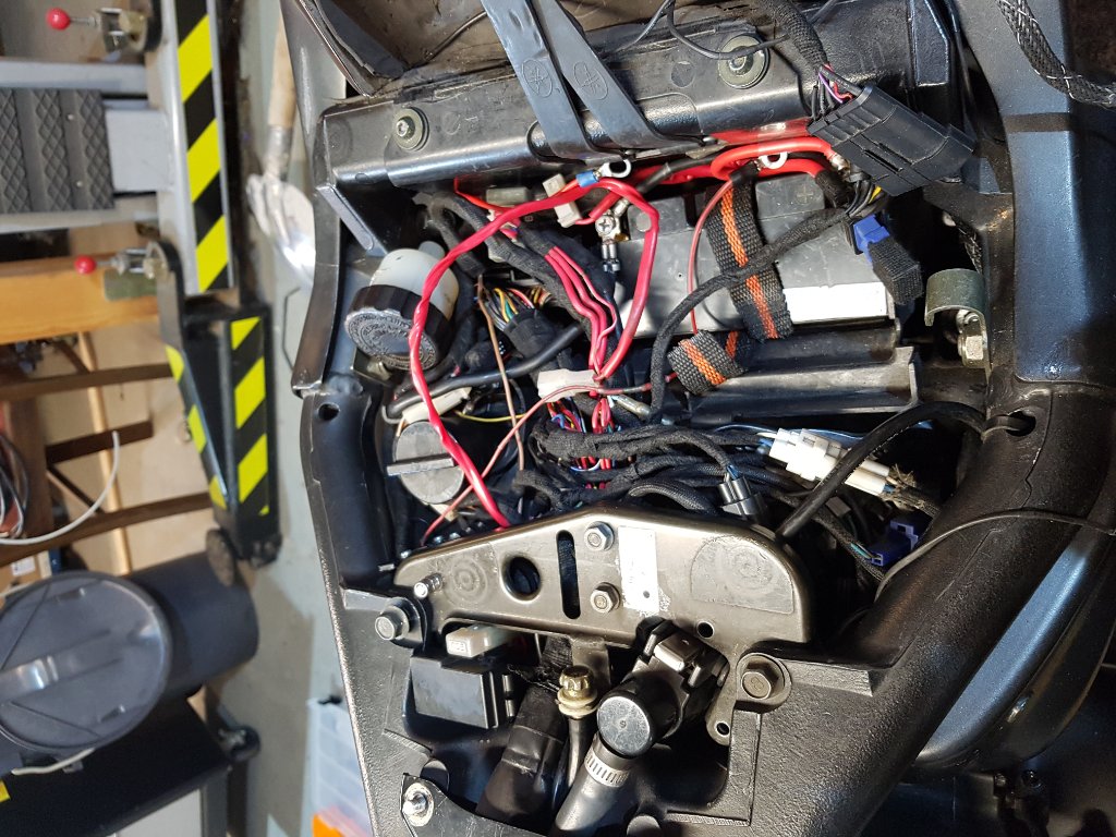

Was hast du den da alles für Sachen verbaut.
Muss ehrlich sagen der Spagettiteller meines 10 Monate alten Sohnes ist aufgeräumter. :zunge: :zunge:

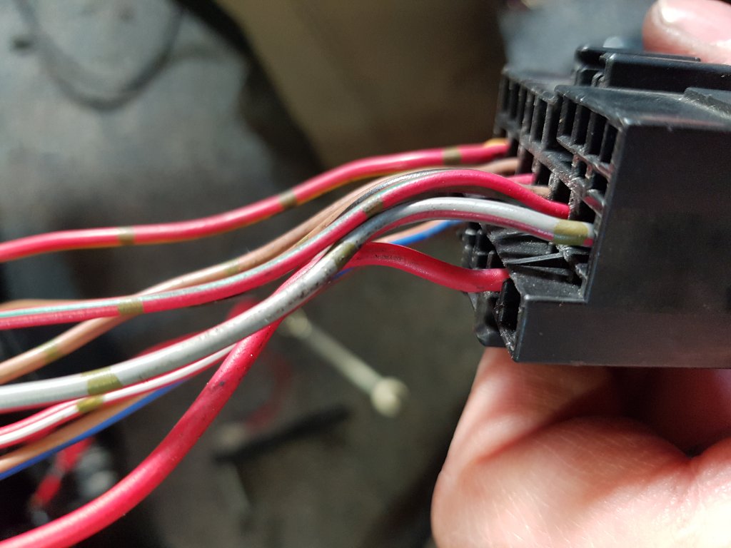

Ich habe erstmal den kompletten Kabelbaum unterm Sitz entmantelt, damit ich jetzt ein paar Kabel kürzen kann. Bin gerade dabei die Kabel für den Sicherungskasten zu kürzen. Sind etwas über 30 cm die ich einsparen kann.

Langsam wird's. Da ich keine passenden Stecker für den Sicherungskasten hatte und auch nicht weiß, woher ich diese auf die schnelle bekomme, habe ich die gecrimpten Stecker vorsichtig mit dem Dremel bearbeitet, sodass ich sie wiederverwenden konnte. War das eine Scheiß Fummelei. Die gekürzten Adern habe ich dann sauber angelötet. Das hält.
Der Sitz passt auch locker wieder darauf und Platz für ein paar Ersatzteile ist trotzdem noch.

:tup: das sieht ja schon viel besser aus... :beer:
