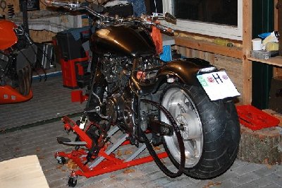

Hi,
war los und hab so ein Teil bei einem Autozubehörladen gekauft. Und zwar den:
http://cgi.ebay.de/2x-Federspanner-fuer ... 4838c85f9a
Der Laden ist ca. 100m von dem
1 A.T.U Verden Hamburger Strasse 58 D-27283 Verden 6 km entfernt.
Mit dem Federspanner ist das eine ziemliche Fummelei. Er ist ja für eine Autofeder mit größerem Durchmesser bestimmt. Daher kann man nur eine Kralle verwenden. Dadurch verschiebt sich das Teil beim Spannen und stellt sich schräg. Die zwei Spezialmuttern (die die Feder unter Spannung halten) ließen sich nur schwer lösen. Aber auch das Problem ist gelöst. Jetzt weiß ich noch nicht, wie ich die Spezialmuttern über den Kopf der Gasdruckfeder bringen soll. Der Kopf (also der Teil der am Rahmen befestigt wird) ist größer als der Innendurchmesser der Muttern. Muss mal schauen ob sich das Teil irgendwie abschrauben lässt.
Mann ich hätte nicht gedacht, dass mich das Teil so viel Zeit kostet. :x
@Devil: Danke für deine Vorschläge.
Re: Kriegers Winterprojekt
Verfasst: Mittwoch 30. Dezember 2009, 14:31
von Krieger
Geschafft!!!
Die Feder wird nicht über den Kopf entfernt, sondern unten. Der "Teller" in dem die Feder liegt wird durch einen Sprengring gehalten. Sieht man jedoch nicht.
Die Feder war danach schnell getauscht. Das ganze mit den neuen Knochen wieder zusammen gesetzt. Den Umlenkhebel habe ich dabei gedreht eingebaut. Schwinge mit Felge wieder eingebaut. Und siehe da:
Das sieht geil aus!!!
Heute Abend gibt es Bilder davon.

Krieger hat geschrieben:
Also die Entscheidung ist getroffen:
8,5 Zoll
@ Devil und Nightwarrior: Ich habe mich von euch jetzt überreden lassen. Falls ich Schwierigkeiten mit dem Umbau habe,
könnt ihr hier antanzen und mir helfen. :x
Falls es gut klappt gebe ich euch beim Treffen ein Bier dafür aus. :P
Habe heute mal alles wieder zusammen geschraubt um zu sehen wie es mal aussieht:
von hinten
von hinten
von der Seite
von der Seite
ganzes Moped
ganzes Moped
@ Devil und Nightwarrior: IHR HABT EUCH DAS BIER VERDIENT!!!
