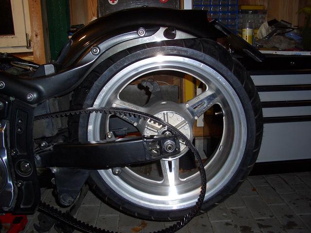

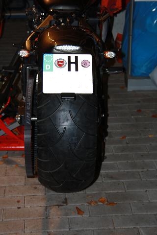

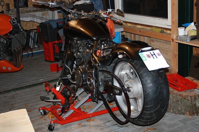

Re: Kriegers Winterprojekt
Krieger hat geschrieben:
Also die Entscheidung ist getroffen:
8,5 Zoll
@ Devil und Nightwarrior: Ich habe mich von euch jetzt überreden lassen. Falls ich Schwierigkeiten mit dem Umbau habe,
könnt ihr hier antanzen und mir helfen. :x
Falls es gut klappt gebe ich euch beim Treffen ein Bier dafür aus. :P
Habe heute mal alles wieder zusammen geschraubt um zu sehen wie es mal aussieht:
@ Devil und Nightwarrior: IHR HABT EUCH DAS BIER VERDIENT!!!
