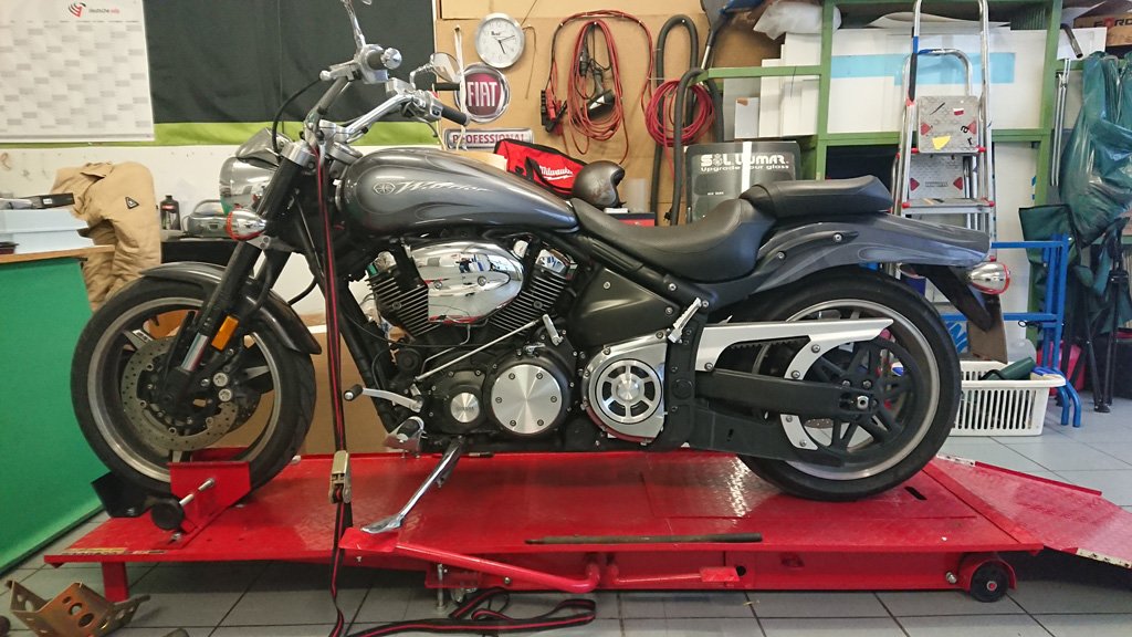

Wie auf der ersten Seite bereits gepostet die Ausgangssituation:
Hoch motiviert ging es an die Demontage der Teile.

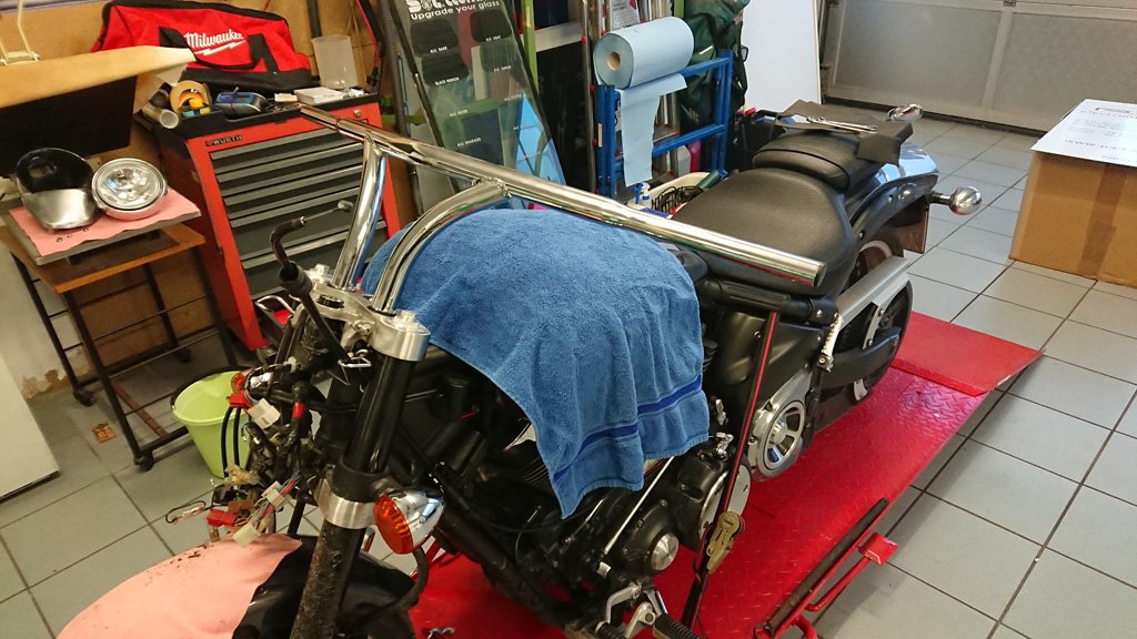

1. Luftfilterabdeckung rechts und AIS Abdeckung links abbauen
2. Armaturen, Spiegel und Griffe am Lenker abbauen

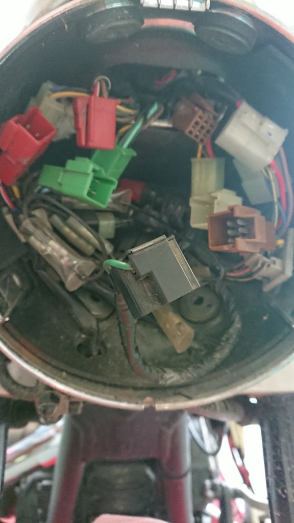

3. Um den neuen Lenker zu montieren und an die Schrauben der Riser dranzukommen, habe ich den Scheinwerfer mit samt dem Gehäuse abgebaut.
Hier ein Bild des Gehäuses samt dem Kabelgedöns.

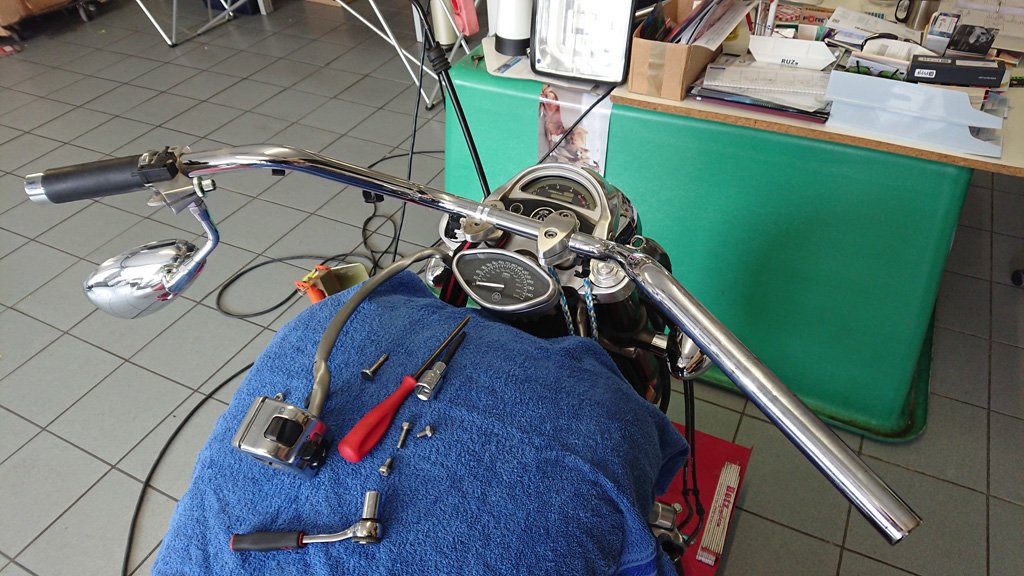

4. Lenker montiert zwecks Passgenauigkeit.

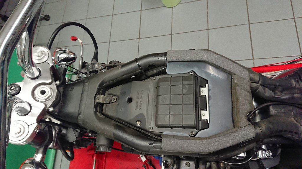

6. Serien-Filtergehäuse ausbauen, um das BAK zu installieren.

Dieses Innenleben des Scheinwerfers. Wunderschön🙄
