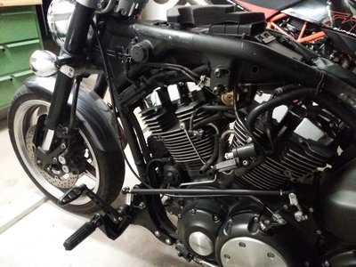

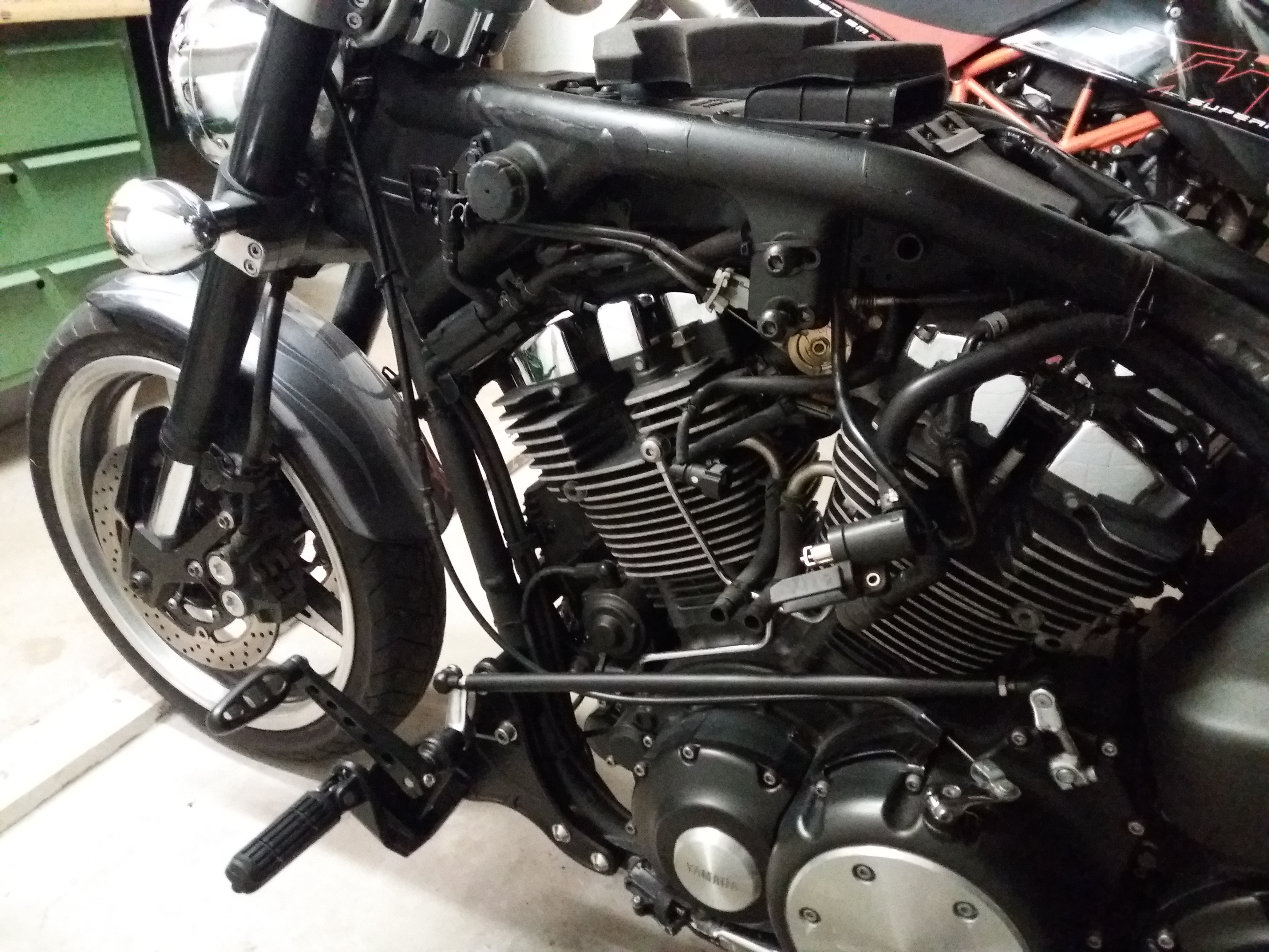

nach langer Zeit des Stillstand wollte ich mich mal wieder melden. Ich habe mittlerweile die Fussrastenanlage incl. Stopplichtschalter montiert. Stahlflex hinten ist auch dran. Mühsam ernährt sich das Eichhörnchen
Da der Tank gerade noch runter ist, überlege ich ob ich das AIS gleich entferne. Was ich mich frage, wo man die Spritleitung und dieses Ventil hin verlegt ??? In der Anleitung von Redhorse steh dazu leider nix. ER hat ja auch das Cover wieder montiert. Hmmm
Wie habt ihr das gelöst? Grüße

ohne das Ventil läuft kein Sprit...
habe es wieder dazwischen gefummelt und mit
dünnen Kabelbinder zwischen hinterer Ventilabdeckung und Rahmen befestigt,
bei Quinti auf der Seite findest du Bilder dazu ( Bild 7 und 8)
http://www.rswarrior.eu/umbauten/ais-entfernen/

Ok danke. Die Bilder sehe ich heute zum ersten mal. Fuck. Die destopversion auf Arbeit zeigt nicht alles an. Habe mich eben ran gemacht das ais zu entfernen.

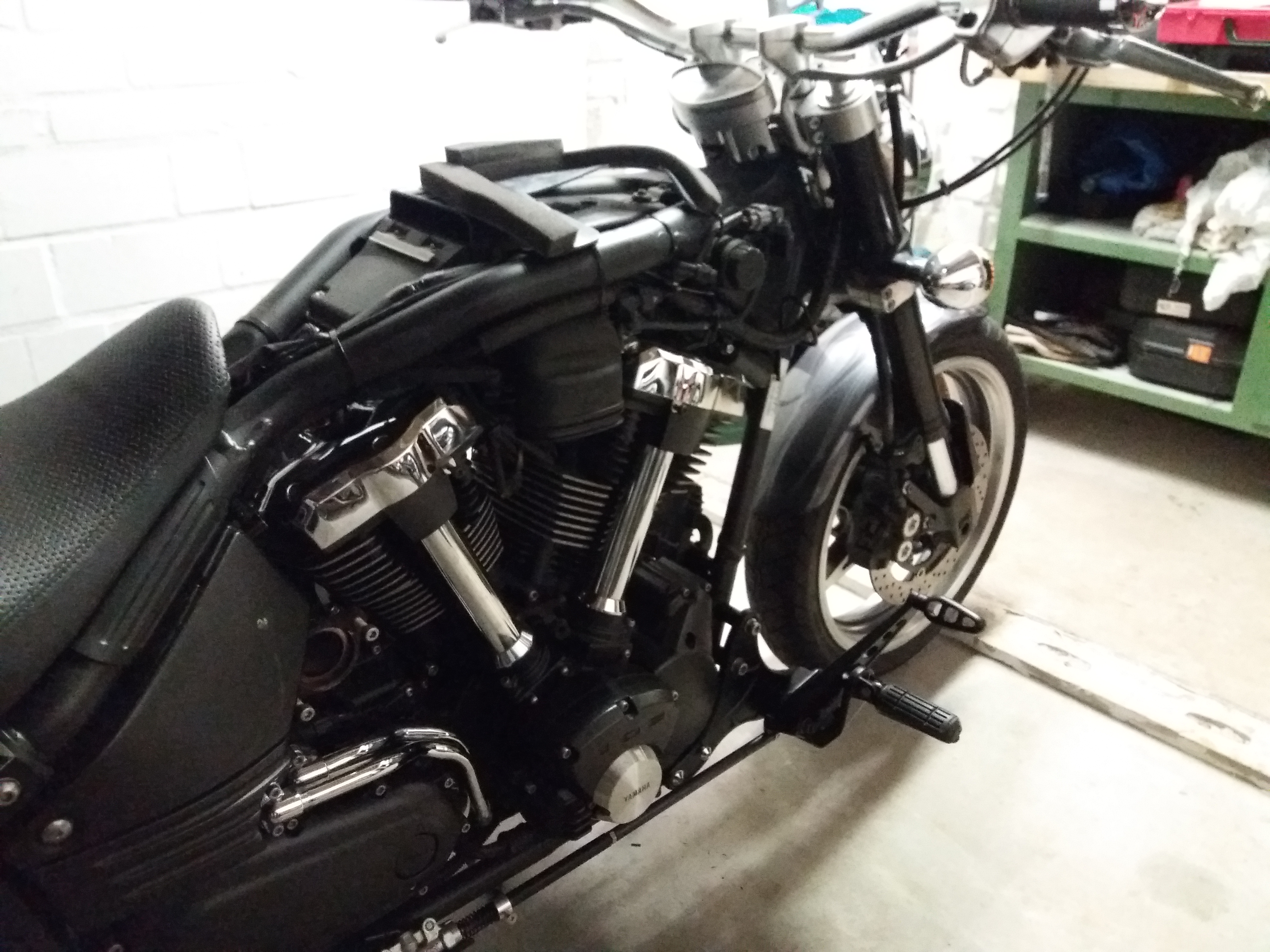

Jetzt sieht man auch die gepulverte Rastenanlage
Bekommt man eigentlich diese Schnellanschlüsse für das Ventil mit geraden Anschluss. Würde mir echt weiterhelfen. Und den Benzinschlach muss ich wohl auch verlängern. Grübel
