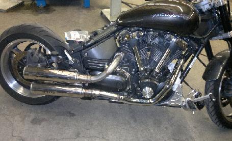

So bald is ja auch die Krümmeranlage fertig
Hier die ersten Pics muss noch fertig zuschweissen den es wurde nur kurz geklammert.
Da ich ja näcshte Woche mehr Zeit habe wir da auch mehr gefunzt.
Der 1. Krümmer vorn wurde Orginal gelassen und übergeht langsam auf den Endtopf
Der 2. wurde Total neu gemacht sprich von Halter her direkt ein 52er Rohr.
Beide Rohre sind 2mm Wanddicke so das die resonanz erhalten bleibt.
Das erste Anlassen ergab einen Dumpfen und schönen Ton aber wollte die Kiste nicht würgen
da der Filter nicht drann war.
Wenns Video fertig ist stell ichs rein via Youtube
