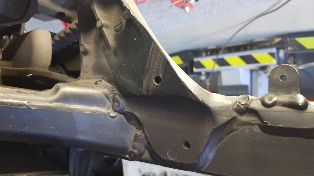

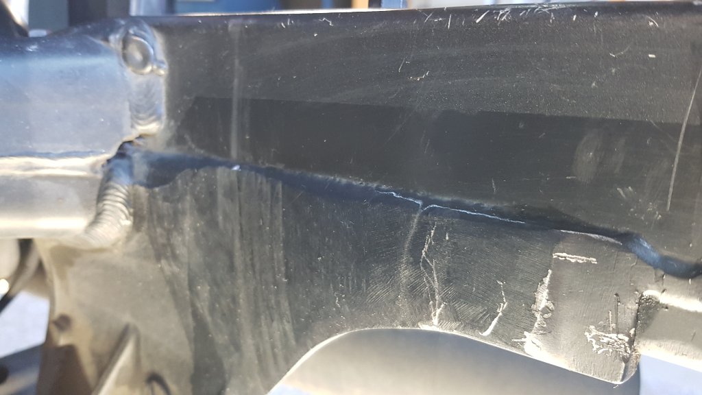

Mein Baby bekommt neue Schühchen. Von Avon. :lol:
Da war es wohl etwas eng.
