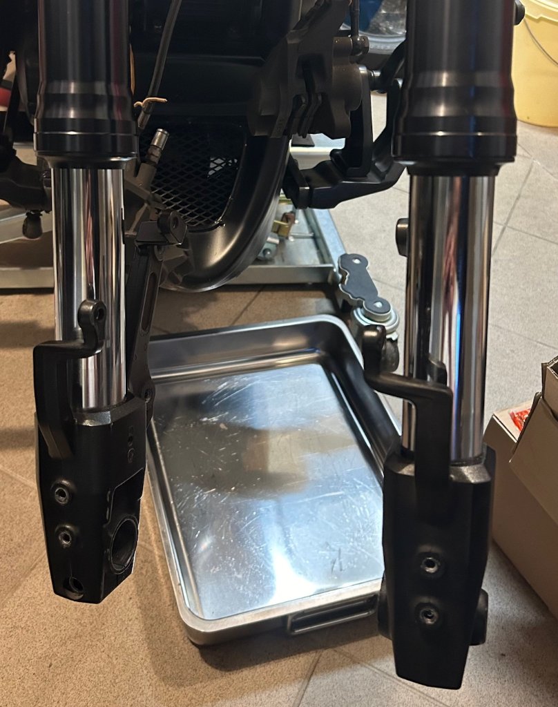

endlich mal wieder was los bei meiner Dicken,
alles Werkzeug lag unterm Tannenbaum, ich kann nun die USD Gabel Wartung.
(Federspanner, Simmerring Eintreiber, Luftpolster Ölabsauger, Fork Oil 10W, Staubkappen, Dichtringe)
der Schlitten fahrende Opa
hat mitgedacht
aber das Fett verloren.

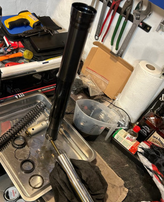

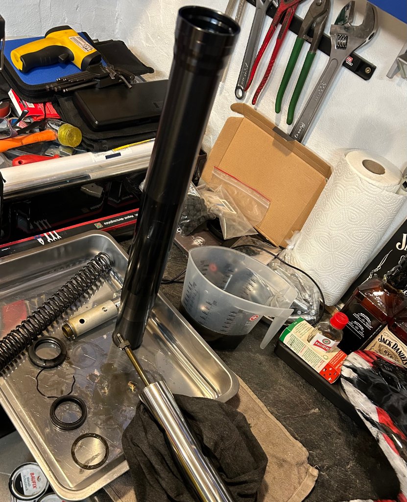

Nun schon zerleget und gereinigt... aber zusammensetzen ist noch nicht.
Die Bestellung Spezialfett für die Simmerringe ist verloren gegangen
wird neu geliefert.
Samstag gehts dann hoffentlich weiter.

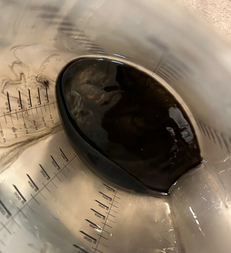

Dafür das ich 2017 Service an der Gabel habe machen lassen - ist das Öl wieder gut dunkel und Abrieb vorhanden.
Bei Foto Vergleich von 2017 zu Juli 2023 fiel mir auch auf dass sie tiefer eingefedert steht.
Das Federungsverhalten hatte sich auch merklich verschlechtert.
Alles Teile zusammen fast 250 €
dafür kann ich es mir nun selbst besorgen
und aktuell kostet bei Franz Racing der Service 349€ + Versand hin und zurück

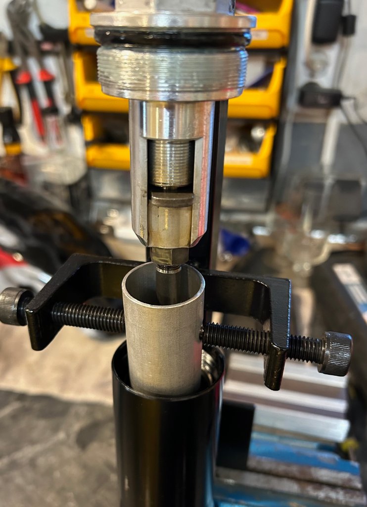

so erledigt
nach 6 Jahren schon recht fett Ölschlamm im Gabelholm vorhanden,
Öl wechseln und reinigen macht wohl Sinn bevor die Wellendichtringe siffen
ohne den Federspanner nicht zu zerlegen
mit Bremse, Rad, Fender, Achse an und ab montieren ein guter 3 Stunden Job beim ersten mal
die Yamaha Staubkappen und Wellendichtringe kosten ca. 85 € bei bts oder kfm im Shop - Frechheit
4EB-23145-01
4EB-23144-00
ich habe dann die NOK Teile genommen, BR39761 und BR4935F, waren vorher auch 6 Jahre drinnen, haben mich 65€ gekostet
mit den billigen aus ebay habe ich keine Erfahrung, da es gibt Sätze für unter 30€,
bei den Bewertungen wurde über passt nicht richtig, sifft schnell... berichtet
