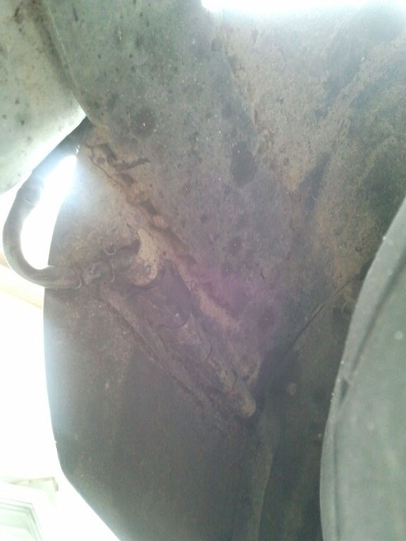

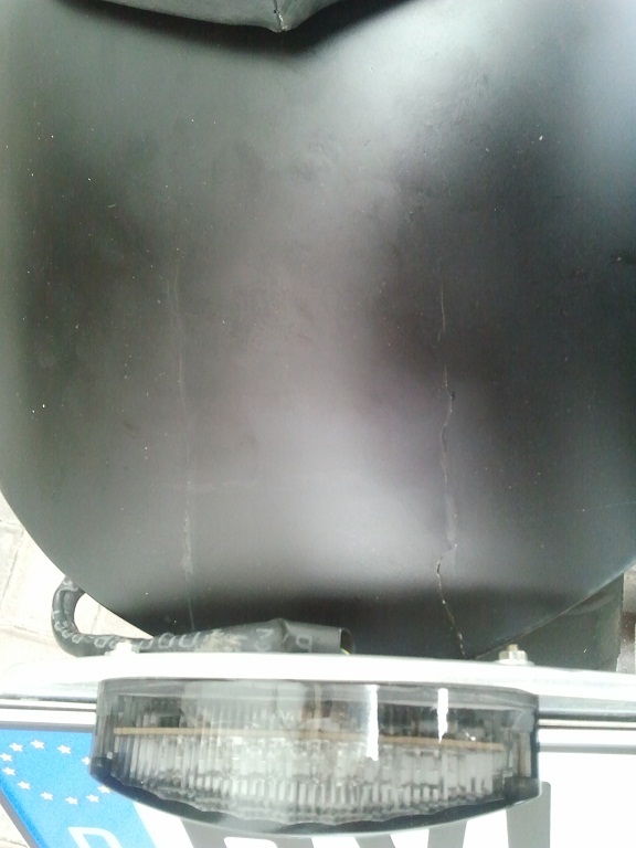

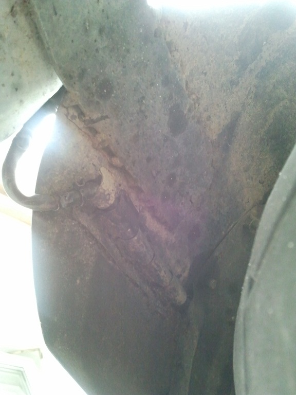

die schweißpunkte die man erkennen kann mit denen der flachstahl an den fender geheftet wurde haben das blech anscheinend sehr geschwächt und auf dem kopfsteinpflaster direkt vor der tür scheppert und klappert das jetzt richtig so das ich das gefühl hab das kennzeichen fällt jeden moment ab

Re: MEIN EISENSCHWEIN
ei gude wie...
schöne schei....e
ja so gehört das net... :o
entweder quer zu Fahrtrichtung und komplett durchschweißen...
weil so hat der Flachstahl durch seine mangelhafte Verbindung eine andere Schwingungsfrequenz als der Fender....bzw durch die Hebelwirkung/Schwingung des Kennzeichens+Leuchte ist die "Verbindung" schitt....
Maikie hat ja nen Fender zu verkaufen :mrgreen:
http://www.gvcom.de/warriors/phpBB3/vie ... 4&start=10
und halt neu verschweißen, schleifen, füllen, grundieren, lackieren
good luck

ich hatte eigentlich gedacht ich kann den fender weiter benutzen wenn ich das kennzeichen an der seite anbaue....... dann is da ja keine belastung mehr drauf und dann müsste ja schleifen spachteln und lackieren reichen..... aber wenn dann nach nem jahr sich da irgendwo der rost durchfrisst hab ich ja auch nix gekonnt
ja geht auch,
ich würde das blöde Flacheisen aber an den Schweißpunkten abflexen,
ist unnötiges Gewicht und vibrierende Masse,
dann gibt es auch später nicht wieder solche Probs....
genau bei der Tante Luise gibt es seitliche mit ABE, so musste net eintragen :mrgreen:
viel Glück
Seitliches muss man eh nicht eintragen wenn es den Vorschriften entspricht. Da sich das bei den Bullen aber nicht rumspricht, ist es besser. Hab meinen Selbstgebauten jetzt auch eintragen lassen.
Das Flacheisen sieht übel aus. Ich würde den Pfusch in die Tonne haun. Hol dir den Fender von Maik und flex den dann bitte in eine gefällige Form, nicht wieder mit so hässlichen Ecken wie der Vorbesitzer. ;)
ich denk auch das wird das beste sein..... im moment klappert mein motorrad auf kopfsteinpflaster wie nen alter lkw....
Hol dir einen neuen Fender - Maik braucht Geld!
Du kannst dich ja von dem Fender von Gav orientieren. Das ist der schönste Umbau mit einem Originalen Fender den ich bis jetzt gesehen habe. Die meisten anderen Umbauten des Originalen sehen meistens nicht so toll aus.
