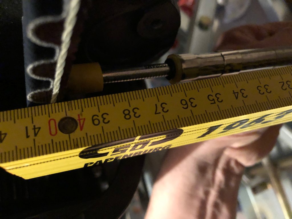

...so von mir aus kann los gehen, muss nur Wetter mitspielen,
neuer Riemen ist auch verbaut und ordentlich gespannt
mit 4,5 kg eingedrückt, zwischen 7 und 9 mm
Hinterrad entlastet
hab mir auch die Thunderbike Auspuffanlage umgebaut,
eben schifft es nur, noch nix gefahren,
im Stand klingt es net so dumpf und laut wie bei meiner V&H...
Verfasst: Samstag 9. März 2019, 12:31
von Rudi
:tup: :tup:
Verfasst: Sonntag 10. März 2019, 10:06
von Krieger
Hi Andy,
Hast du dir so ein Riemenspann Meßdingens geholt? Ich prüfe mein Belt immer mit der Drehmethode.
Verfasst: Sonntag 10. März 2019, 11:57
von Gringo
Ich richte mich immer nach dem „ Fenster“ in der unteren Beltabdeckung.
Verfasst: Montag 11. März 2019, 19:34
von Andi
hab auch immer "gedreht"
bei Flo seiner war einer dabei, nun hab ich immer Zugriff drauf :zunge:
kannst ja im Juli ma an meinen Riemen :lol2: :lol2: :lol2: packen und drehen :lol2: :lol2: :lol2:
hab den unteren Belt Schutz ab, also fehlt die Anzeige, musst ja dann da ablesen 7-9 mm,
die Kunst ist nur mit 4,5 kg zu drücken,
die Dinger gibts auch inne Bucht für 29 hab ich gesehen
