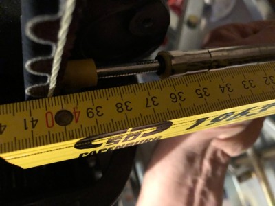

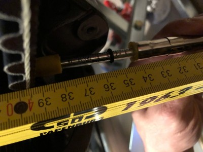

neuer Riemen ist auch verbaut und ordentlich gespannt
mit 4,5 kg eingedrückt, zwischen 7 und 9 mm
Hinterrad entlastet

Hast du dir so ein Riemenspann Meßdingens geholt? Ich prüfe mein Belt immer mit der Drehmethode.
Beiträge: 1266
Ich richte mich immer nach dem „ Fenster“ in der unteren Beltabdeckung.
hab auch immer "gedreht"
bei Flo seiner war einer dabei, nun hab ich immer Zugriff drauf :zunge:
kannst ja im Juli ma an meinen Riemen :lol2: :lol2: :lol2: packen und drehen :lol2: :lol2: :lol2:
hab den unteren Belt Schutz ab, also fehlt die Anzeige, musst ja dann da ablesen 7-9 mm,
die Kunst ist nur mit 4,5 kg zu drücken,
die Dinger gibts auch inne Bucht für 29 hab ich gesehen
