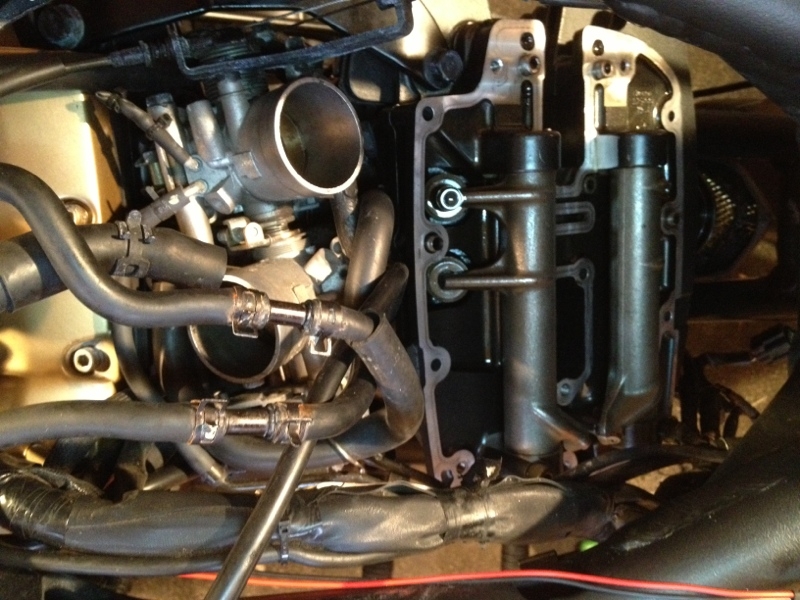

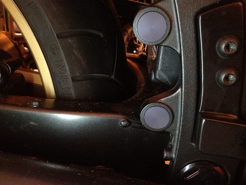

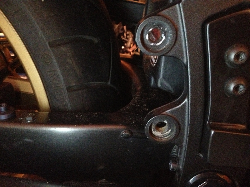

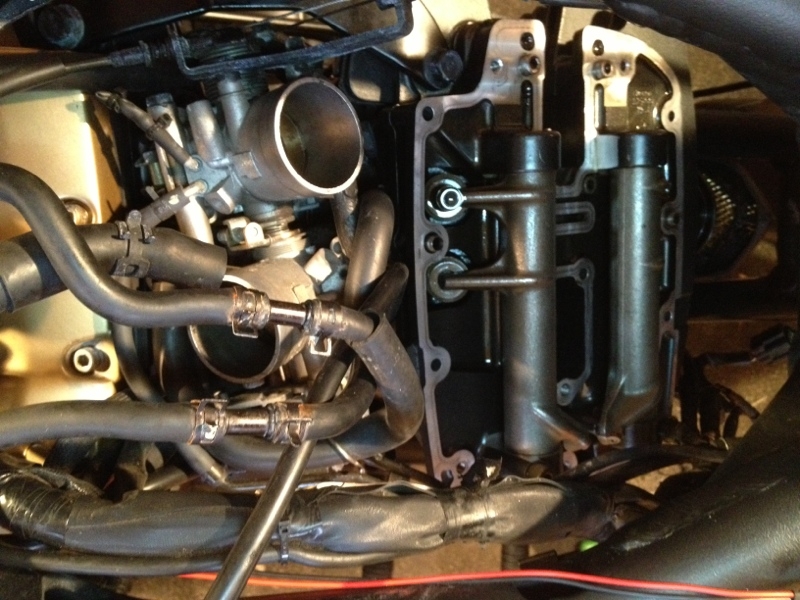

Ich habe am Wochenende mal wieder etwas getan. Zum einen habe ich die zwei Abdeckkappen die mir Dustdevil gedreht hat angebracht zum anderen habe ich meine Zylinderkopfdeckeldichtung getauscht. Jetzt ist sie wieder dicht, klingt dafür wie ein Sack Nüsse. :o Da muss ich wohl nochmal ran. Ich habe keine Ahnung was das sein könnte. Es kommt auf jeden Fall aus dem vorderen Zylinder. Bei jedem Kolbenschlag gibt es ein Klacken.

Die Abdeckungen passen perfekt in die Aussparungen. Er hat sie mir auch gleich Schwarzmatt eloxiert.

seid wann hört die sich so an, bzw. was hast du davor gemacht?
hattest du die stößelstangen zufällig draußen und beim zusammenschrauben vertauscht? der vordere zylinder hat ja zwei unterschiedlich lange verbaut

ui, gar nicht auf das datum geachtet ;)
aber woran lag es denn?

Arîak hat geschrieben:seid wann hört die sich so an, bzw. was hast du davor gemacht?
Die Stößelstangen hatte ich letztes Jahr rausgebaut um die Stößelstangencover zu lackieren. Leider hatte ich damals keine Dichtung und musste die alte nochmal verwenden. (Lange Lieferzeit) Es war auch zuerst alles dicht. Später hatte ich immer ein kleiner Ölfilm am Zylinder. Nicht besorgniserregend aber unschön. Deshalb habe aber den Zylinderkopfdeckel nochmal abgebaut und eine neue Dichtung eingebaut. Die Dichtung kam übrigends zwei Tage nachdem alles wieder zusammengeschraubt war.
Naja, nach dem Dichtungswechsel gab es dann diese unschönen Gräusche. Zudem ging Sie mir ständig aus und sie ließ sich nicht mehr richtig schalten. Also die Kiste frustriert in die Garage zurückgestellt und erst mal zwei Tage Frust abgebaut. Nochmal vorsichtig getestet und alles war wieder gut.
Keine Ahnung woran das lag.

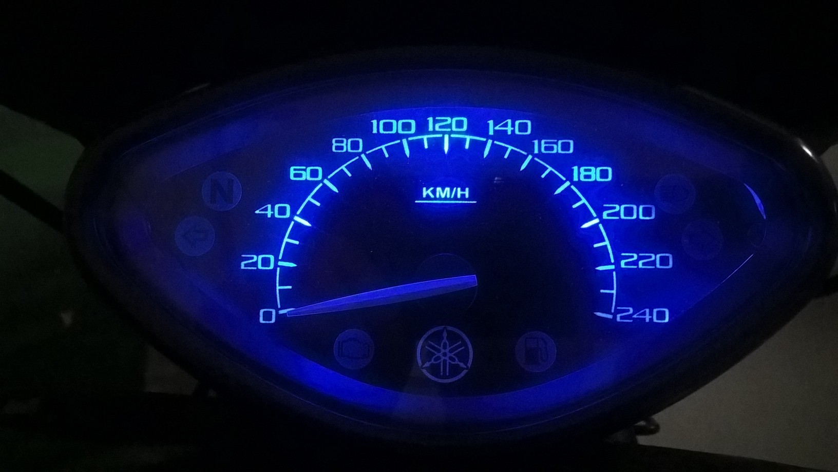

Hallo Jungs,

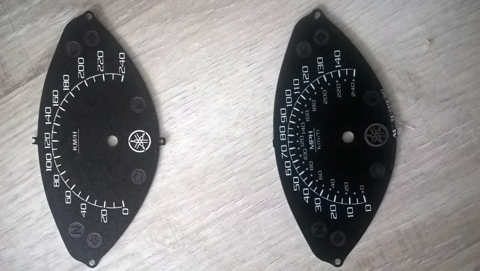

Nach langer Zeit gibt es wieder mal etwas zu berichten. Der originale Tacho nervte mich schon immer. Die km/h Angaben sind einfach schlecht zu lesen.
Es gab mal Vorlagen die man sich downloaden und ausdrucken konnte. Die konnte man aber Nachts fast nicht lesen, da die Hintergrundbeleuchtung nicht richtig durchschien. Das gleiche mit den Anzeigen. Jetzt habe ich eine Austauschscheibe bei Ebay gekauft. Die kommt aus Polen und kostet inkl. Versand (warum,auch immer per Einschreiben) 25€.
Die Anleitung zum umbauen gibt es Im Portal.
http://m.ebay.de/itm/Yamaha-XV-1700-War ... nav=SEARCH
http://www.rswarrior.eu/umbauten/tacho-umbau/

Re: Kriegers Winterprojekt
des is ma nützlich und schick zugleich... :beer:
Sehr schön!

Die Scheibe ist keine Folie, sondern eine Tachoscheibe aus festem Material die passgenau ist.
Man muss halt das Metall umbörteln um an das Innenleben des Tachos zu kommen. ist aber in der Anleitung von Quinti sehr gut beschrieben.
