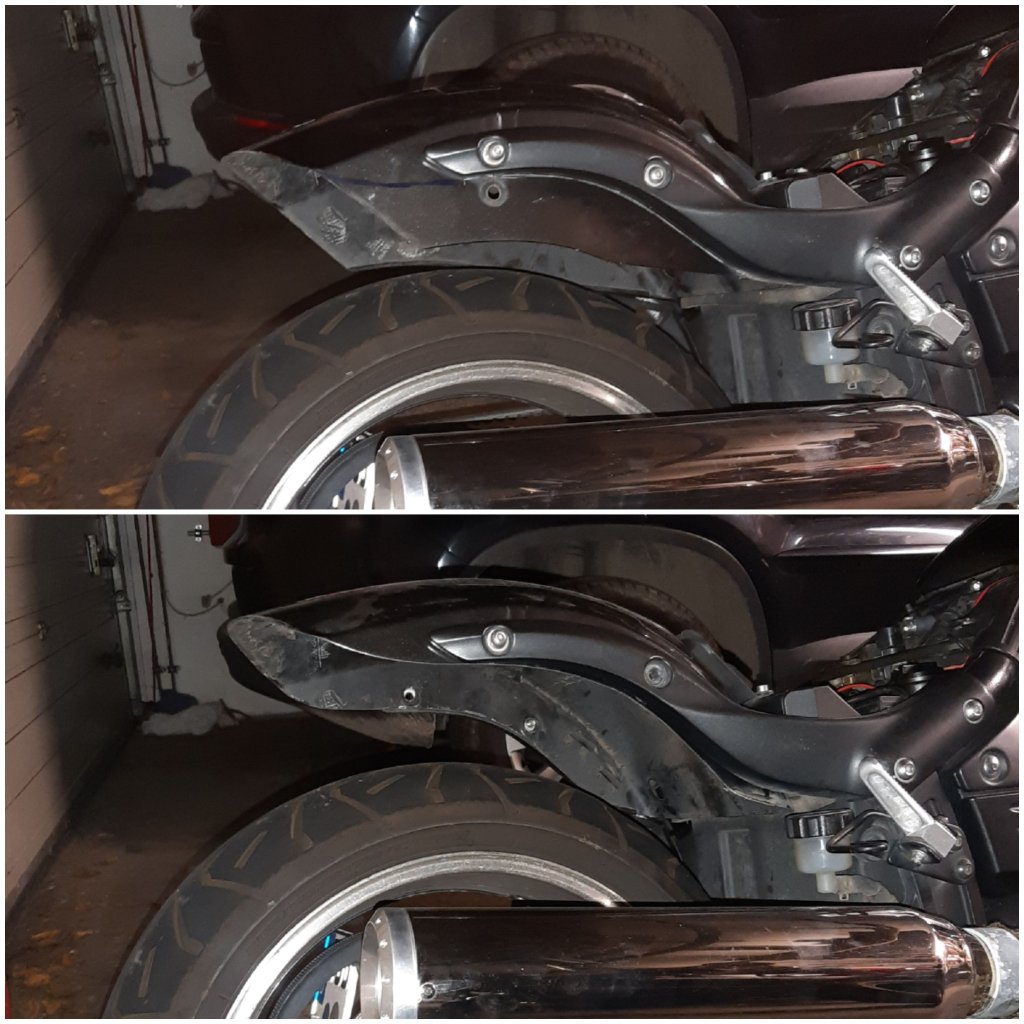

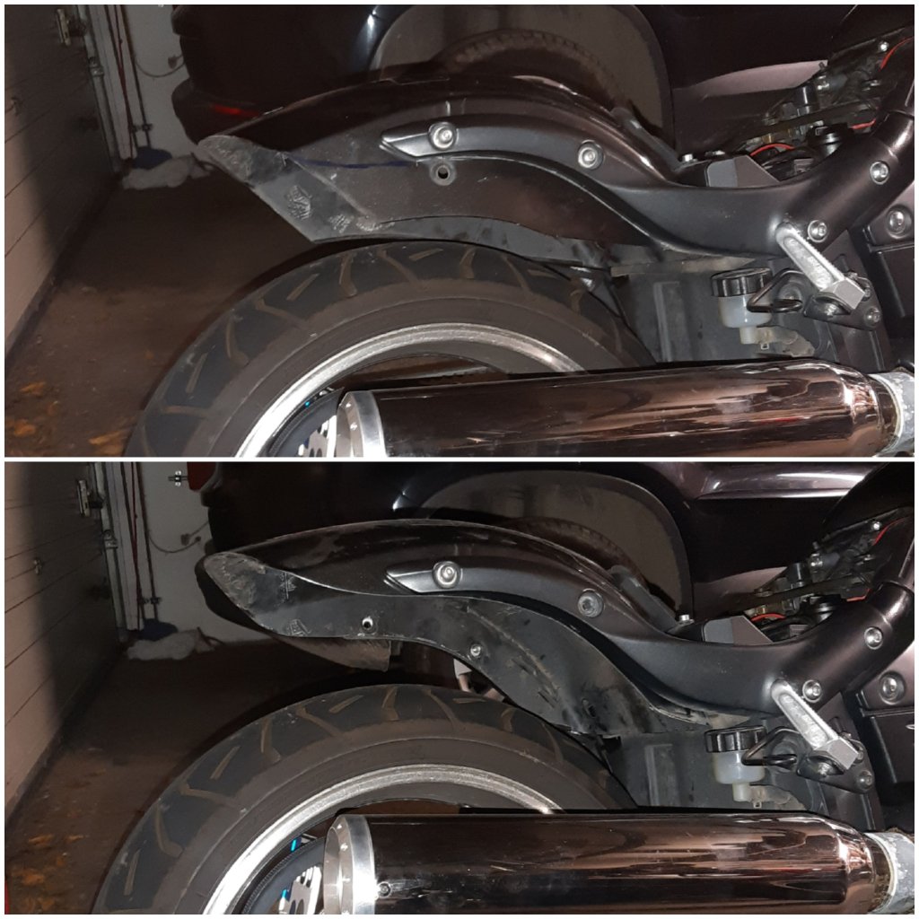

Fender kürzen is schon was lustiges. Musste meinen damals von der verschandelung "retten". Flex und weg damit. Dann mit 5 bier im kopf angleichen damits grad wird :lol: :beer:

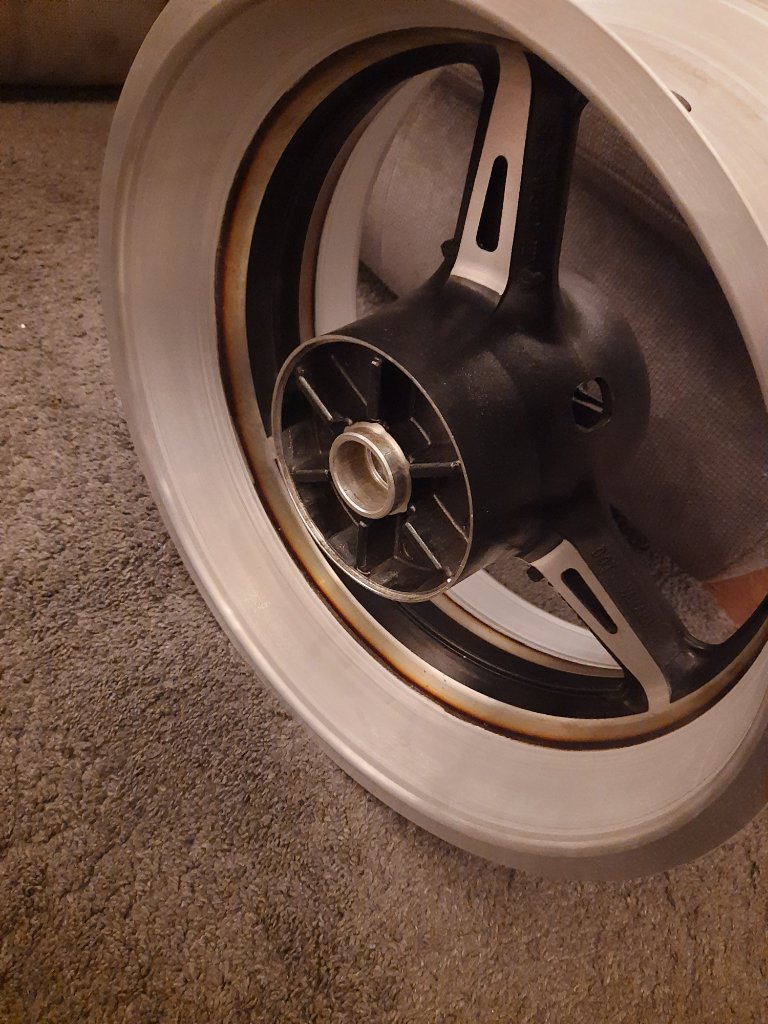

Reiner hat geliefert :sunglasses:

Re: JMs Warrior
Welche Größe hast du? 8 oder 8.5 Zoll?

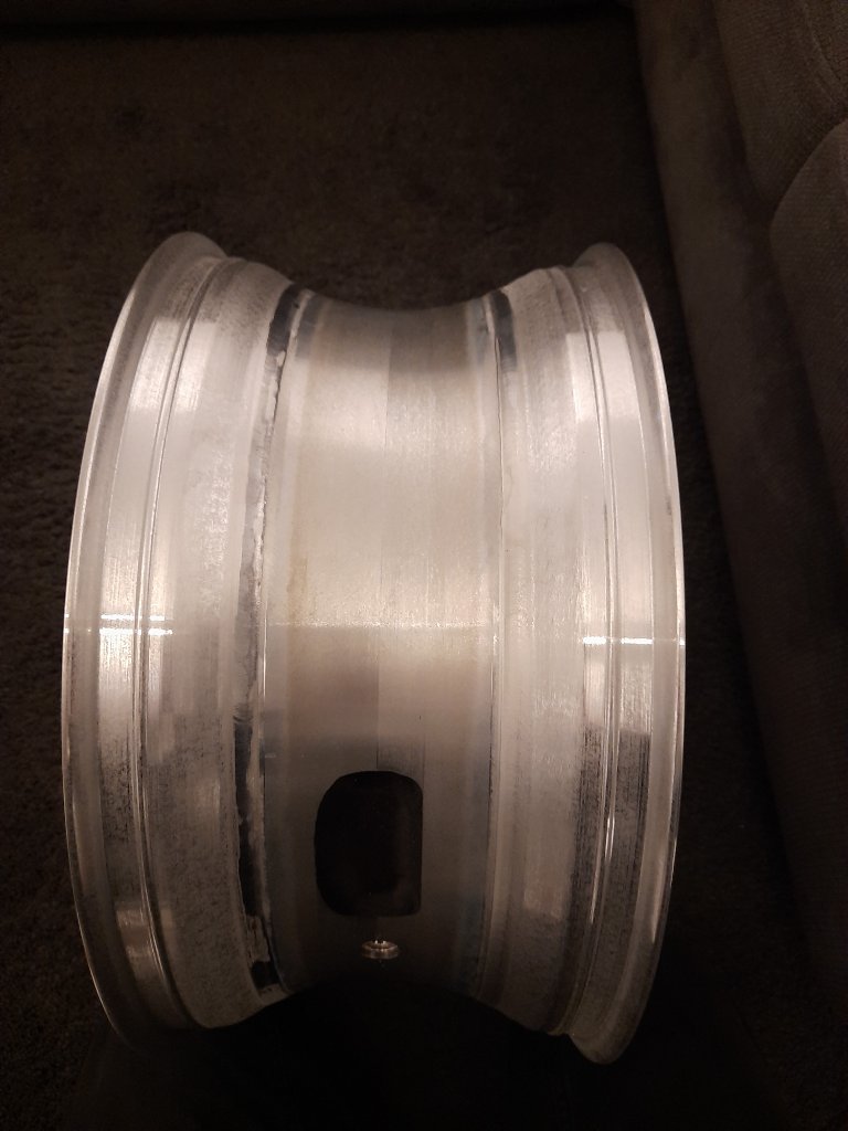

Beitrag von JM_Warrior »
Ich hab 8,5 geordert. Die Felge muss ich aber noch mal auf Arbeit mit nehmen und auf der Drehbank sauber schleifen. Qualität ist ok aber da ich nicht mit einer dickschicht Grundierung arbeiten möchte sondern so dünn wie möglich lackieren möchte, muss ich da noch n paar Riefen raus schleifen.

Re: JMs Warrior
prima :tub2:
bei mir war das Finish ordentlich fertig zum pulvern...
ich weiß allerdings nicht mehr ob ich sie bei Rainer oder Georg Deget hatte ?
habe die Felge dann ohne Reifen mal auf der Wuchtmaschine gehabt, saubere "0" angezeigt bekommen...
Ich denke meine wäre auch so ok zum Pulvern, aber ich möchte ja lacken und da ist mein Anspruch etwas höher. Die soll ja pink metallic glänzen :beer:

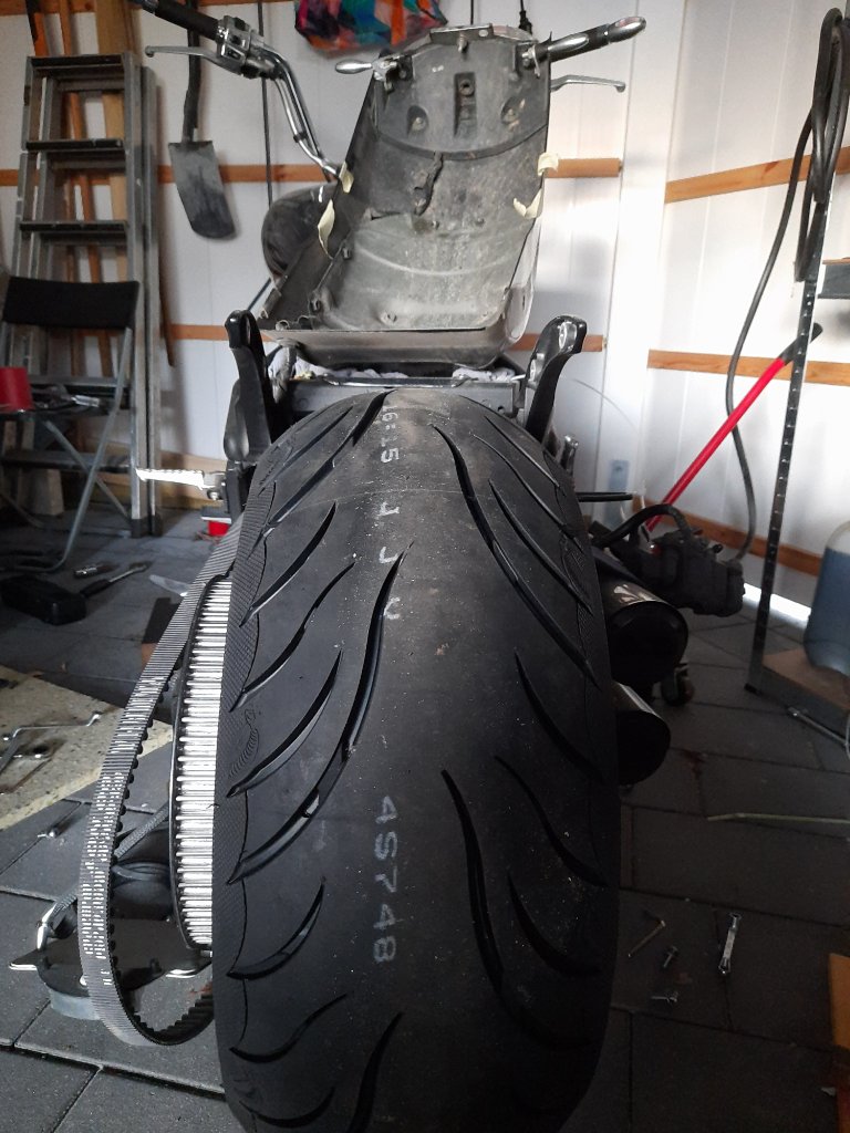

BOOM!
Re: JMs Warrior
Sehr Ordentlich!
