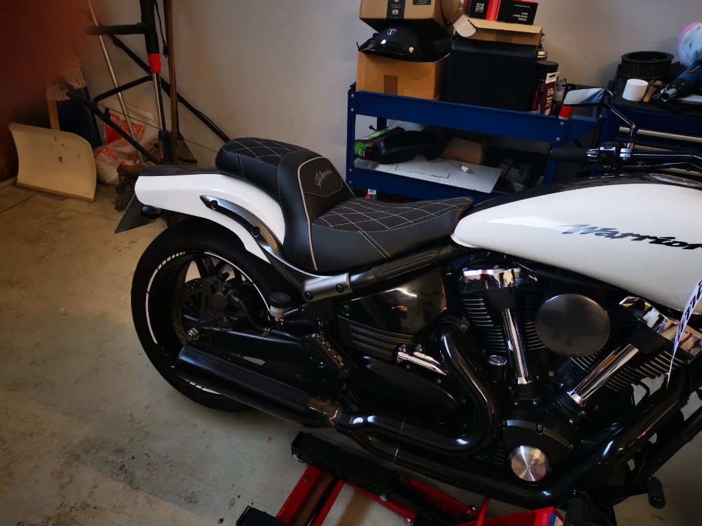

mal ne frage am Rande. Wie hast du deinen Auspuff und krümmer so schön schwarz bekommen? Und wie haltbar ist die ganze Sache?
Beiträge: 2517
Hat sich bedankt: 22 Mal
Re: SMG Umbau
ich habe meine verchromte Anlage mit VHT Ceramic aus der Dose und die dazu gehörende Grundierung sehr haltbar schee mattschwarz gemacht...
man muss sich nur an das einbrennen nach Anleitung halten, zum Glück habe wir große Wärmeschränke im Labor :sunglasses:

Ok. Die VHT Lacke wurde doch verboten oder? Zum einbrennen, würde es nicht reichen das Moped im Stand laufen zu lassen und so die Anlage auf Temperatur zu bringen? Ich hoffe, es ist in Ordnung, hier zu fragen. Möchte den SMG Umbau nicht kaputt quatschen.....
Beiträge: 2517
Re: SMG Umbau
sind neue EU Dosen,
ich habe es eingebrannt,
mit dem Motor laufen lassen ist die Qualität schlechter
da die Erwärmung nicht genau in den Temperaturfenstern stattfindet

Jambo hat geschrieben: Mittwoch 11. September 2019, 15:03 mal ne frage am Rande. Wie hast du deinen Auspuff und krümmer so schön schwarz bekommen? Und wie haltbar ist die ganze Sache?
Hi Jambo,
die Hitzeschutzbleche und der Endtopf sind gepulvert in schwarz glänzend.
Das war ein Versuch, der bisher hervorragend hält.
Der Pulverlack soll bis 350 Grad aushalten und offensichtlich werden die Hitzebleche und der Endtopf nicht so warm.
Es gibt auch Hochtemperaturpulver, aber die dann nur in mattschwarz mit einer leichten Struktur. Das wäre mein nächster Plan gewesen, wenn das jetzige Pulver nicht gehalten hätte.
Bin gerade von einer kernigen Tour durch die Alpen zurück und alles sieht noch aus wie gehabt.
Ich habe das bei der Firma Buchner machen lassen. Den Besitzer "kenne" ich aus der Vespaszene, der macht richtig gute Arbeit.
Er hat auch die E-Nummern sauber abgeklebt und beide Enden des Endtopfes mit passenden Stopfen dich gemacht.
Die verchromten Teile wurden zuerst Glasperlengestrahlt, anschliessend gereinigt und mit einem Haftvermittler vorbehandelt. Danach kam das Pulver.
Hat mich € 150 gekostet.
https://www.buchner-gbr.de/
Übrigens, diese ganzen hitzebeständigen Lacke wie VHT brauchts nur, wenn man die Krümmer selbst lackieren will. Ich habe die Flansche der Krümmer, die man sieht, mit einem Lack von Mipa lackiert, das hält auch sehr gut.
Die Hitzebleche werden aber nicht so warm, sonst hätten sie ja ihren Zweck verfehlt.

SMG hat geschrieben: Montag 16. September 2019, 08:46 Die verchromten Teile wurden zuerst Glasperlengestrahlt, anschliessend gereinigt und mit einem Haftvermittler vorbehandelt. Danach kam das Pulver.
das reinigen und grundieren vom verkackten Chrom ist das wichtigste, sonst hält der beste schwarze Anstrich nicht :zunge:

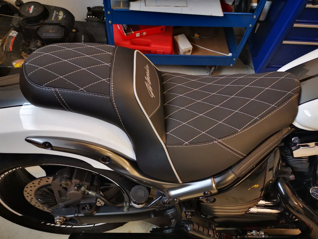

Neuer Sessel gegen Aua am Poppes :tup:
Hoffe er hält was er verspricht.
Beiträge: 2980
Danksagung erhalten: 40 Mal
Re: SMG Umbau
Na dann hoffe ich das sich der Arsch darauf wohl fühlt. :lol2:
Der Sitz ist wirklich schön geworden. Passt gut zu deinem Moped.
