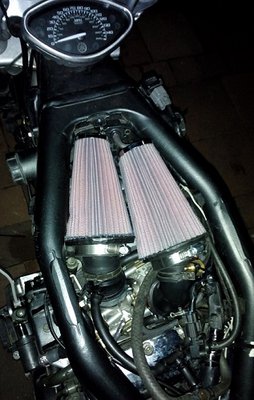

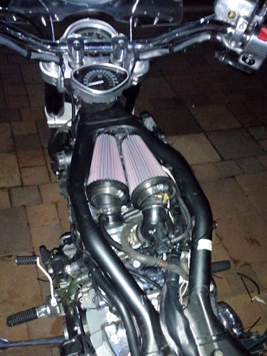

Hallo und schöne Festtage,
so, da ich die letzten Tage bisschen Zeit hatte, ;) wurden die beiden Filter eingebaut.
Ich habe mich doch entschlossen die Gehäuseentlüftung wieder anzuschließen und habe ich mir an die beiden Stutzen, von den Filtern, je ein Anschluß angeschweißt.
Die Filter ließen sich leider nicht anders einbauen, einfach zu wenig Platz oder zu groß gekauft
Beim linken Filter sieht der Anschluss länger als der Rechte aus, real ist das auch so. Ging leider nicht anders.
Um die Ansaugwege aber möglichst gleich lang zu halten, habe ich versucht durch die Trichterlängen ( die in den Filtern reinragen) auszugleichen. Mag sein das es nicht mm genau lang sind aber das stört mich nicht.
Alles getan und eingebaut.
Das Ergebnis:
Das Ansauggeräusch ist einfach Geil
und in Verbindung mit meinem "neuen" Auspuff einfach TOP.
Die Testfahrt ist durchaus Positive verlaufen, der Antritt aus dem Stand ist einfach nur TOP wie der Motor drückt.
Im oberen Bereich scheint das Gemisch nicht zu stimmen der Motor mit voll geöffneten Klappen zieht etwas weniger als wie mit z.b. halbe Öffnung.
PC steht auch schon bereit im Wohnzimmer und wartet auf den Einbau .
Also, Daumen hoch.
Wünsche euch alles noch schöne Feiertage und guten rutsch ins neue Jahr,.
Jäger

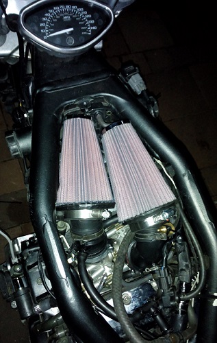

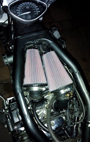

Guten Morgen Leute,
muß leider nochmal das Thema aufgreifen. Da wir mir die " Luftführung " mit den Bögen nicht gefallen hatte, habe ich mit diese die Tage wieder vorgenommen.
Die Filter wurden 1/3 gekürzt und sitzen direkt gerade auf den Ansaugstutzen. Ähnlich wie bei den BAK Satz.
Bei der Probefahrt meine ich das der Motor dadurch jetzt weniger "Bumbs" hat.
..Habe mir zwar vorher Gedanken gemacht über die Ansauglängen aber da viele Umbauten so sind das die Filter direkt auf den Stutzen sitzen, habe ich mir gedacht...naja weiter machen.
Bei einem MT01 Umbau vom Ulf Penner, habe ich mal gelesen das die ideale Ansauglänge bei der MT01 irgendwas mit 120mm war.
Das könnte ja fast meine Beobachtung erklären das durch das weglassen der Bögen der Motor an Bumbs verloren hat.
Wenn ich das Zeitlich hinbekomme werde ich versuchen wieder die Bögen einzubauen und meine Beobachtung verschärfen
Grüße
Jäger
Grüße
Jäger

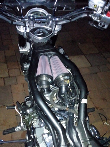

kleines Feedback,
habe beide Ansaugrohre geändert so gut es ging fast gleich lang gemacht, knapp 110-120 mm, aus VA.
In die Filteraufnahme habe noch einen selbst gemachten Trichter aus VA mit eingebaut, halt so ein Adapter.
Hätte nicht gedacht was das für ein unterschied macht beim Motor. Ein guter Nebeneffekt, der Sound ist natürlich ein tacken besser geworden :)
Filter direkt auf die Ansaugstutzen frist Leistung, zumindest mit den Filtern.
