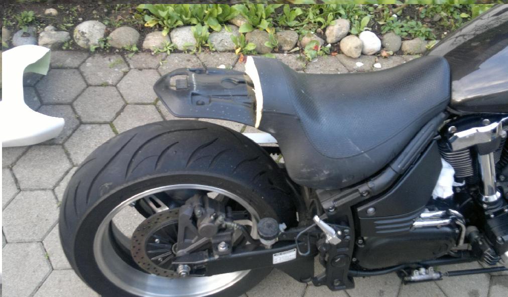

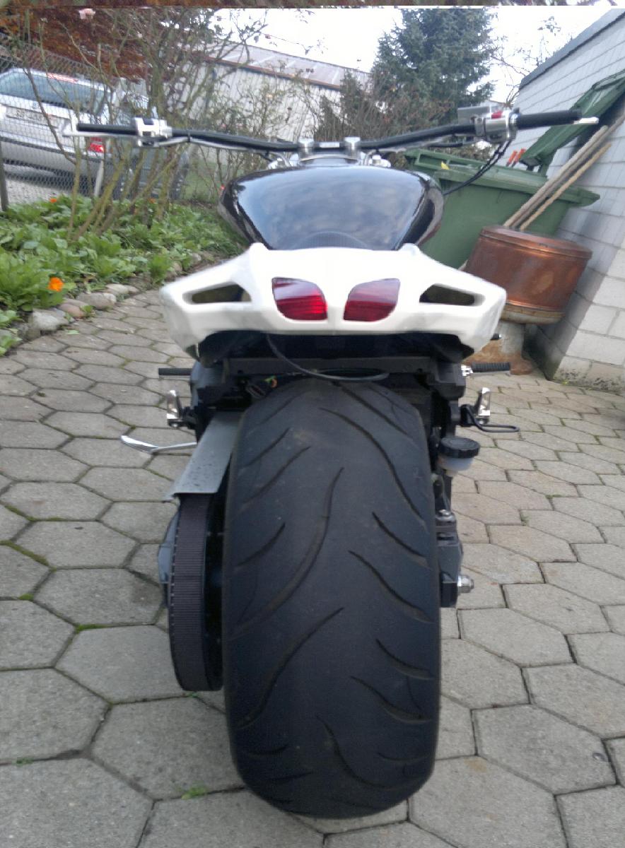

Das Heutige Update:
Anpassen des Hecks in Grob Form , cuten, abstimmen und Visualisieren.
Zuerst Sitz beim Sozius halb abgeschnitten damit ein kleiner Teil bleibt!
Dann ,das Schaumstoffteil entfernt damit ich nur noch beim Sozius das nackte Plasstik Cover sehe!
Den Plastikteil am Ende zurechtgeschnitten damit die Heckbeleuchtung genügend Platz hatt

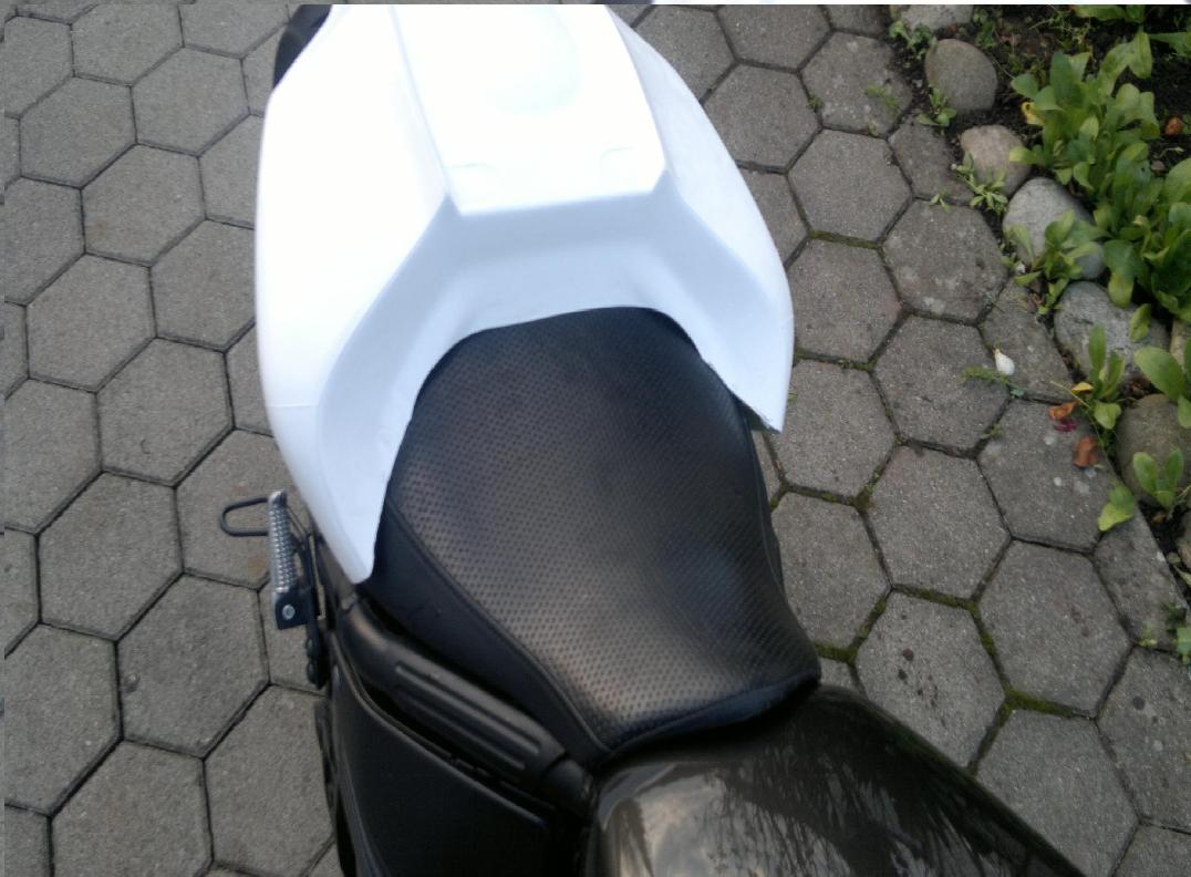

Re: Umbau eines neuen Styles - Smoke
Weiter die Front von der Verschalung an den Sitzende angepasst damit ich da auch irgendwo ne halterung
anbauen kann die , die Verschalung dann auch halten und damit die nicht rumflattert wenn ich mit dem Moped fahr.

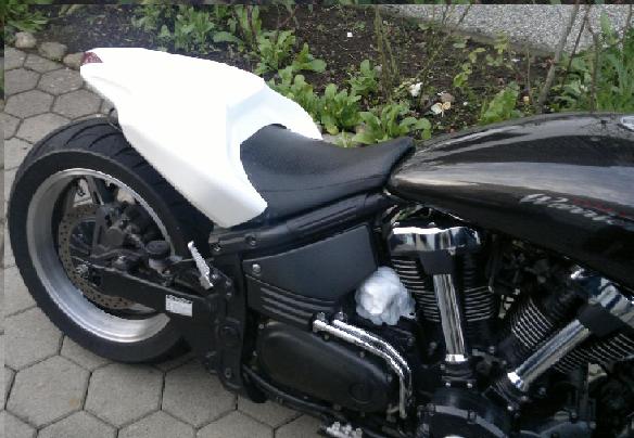

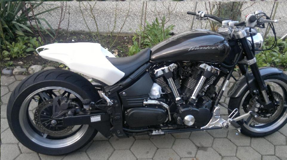

Und so siehts momentan aus !
Den rest die nächsten tage dann fein anschleifen absprahce mit dem Sattler für einen Anpassung am Sattel
den orginal Sattel kann man gebrauchen und zwar füllt zwar dieser die Innenseite schön wohlend und die Restschaumstoffe
sind nützlich für den Sozius unterteil zurabfederung wobei da danach auch nicht viel Platz bleibt.
Da das ganze einen Sozius halten soll will ich doch sehen ob ne 5mm Aluplatte nachfräsbar an das Orginale Plastikteil das den Sitz in Form halt
machbar ist.
Dies heisst ne Aluplatte besorgen und zu Waterjet gehen die schneiden anhand Wasser die Platte nach via 3D CNC. Kostenpunkt ? :mrgreen:
machbar ist.
Bin gespannt, was noch kommt. Wird aber gut.
Persönlich würde ich aber versuchen das Heck ca. 3 cm nach unten und 2 cm nach zu bekommen.
Das Heck gibt das her finde ich und du könntest die befestigung am Rahmen schön sauber machen
