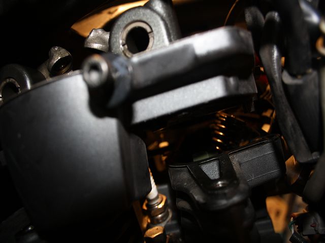

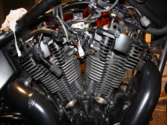

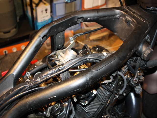

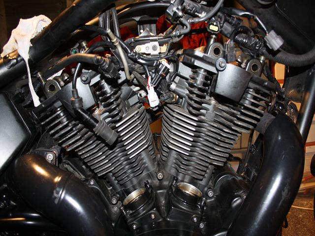

So wie versprochen und wie gewohnt hier ein paar Bilder:
Das war eine ganz schöne Fummelei. Die Deckel sind dabei noch das einfachste. Die Halterung für die Kipphebel sind etwas tricky wegen der Dichtungen und Federn. Ist soweit aber ganz gut gegangen.
Ist es eigentlich erforderlich, die Stößelstangen genau wieder an den gleichen Ort einzubauen? Ich kann sie zwar dem Zylinder wieder zuordnen aber nicht der Position am Zylinder.

Krieger hat geschrieben: Ist es eigentlich erforderlich, die Stößelstangen genau wieder an den gleichen Ort einzubauen? Ich kann sie zwar dem Zylinder wieder zuordnen aber nicht der Position am Zylinder.
@Ariak: Hast du mir noch einen Tipp für das Zusammenbauen?
@Ariak/Theo: Macht es etwas, wenn mein Beschichter die Deckel auch von innen beschichtet? Ich will sie zwar nur von außen beschichten aber das wollte ich das letzte Mal auch und habe dann voll beschichtete Teile erhalten.
Also wegen den stößelstangen ist es schon wichtig, wo welche hin kommt, aber das kannst du halt auf der explosionszeichnung gut erkennen, besonders, weil halt eine eine andere länge hat und es wäre blöd, wenn die ventile im falschen takt öffnen ;)
der einbau ist halt wie der ausbau nur andersrum, aber mach auf den deckel frischhaltefolie, damit du ihn dir nicht zerkratzt;) aber einen tipp habe ich, nachdem du die deckelschrauben angezogen hast, nochmal alle kontrollieren, weil es sich bei mir rausgestellt hatte, dass ich alle nachträglich nochmal nachziehen musste, weil doch etwas öl aus der dichtung kam. es wäre ganz gut, wenn du den motor kurz warmlaufen lassen würdest nachdem du ihn wieder zusammen gebaut hast, aber bevor du den luftfilter und so wieder an seinen platz gebracht hast
wegen der beschichtung solltest du drauf achten, dass der auflagerand frei bleibt / ist, das wird dein beschichter aber wahrscheinlich nicht beachten, kannst du aber mit einer rasierklinge vorsichtig abziehen

Such dir `nen Beschichter, der dir die Zylinderkopfdeckel nur auf der Außenseite beschichtet und auf jeden Fall vorher die Auflageflächen abklebt! So hat es mein Pulverbeschichter gemacht und ich bin damit voll zufrieden. Die Beschichtung wieder mit `ner Rasierklinge abzukratzen ist `ne Scheißarbeit!!!
