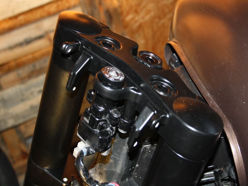

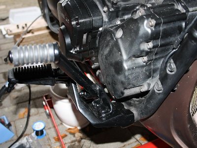

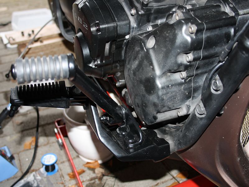

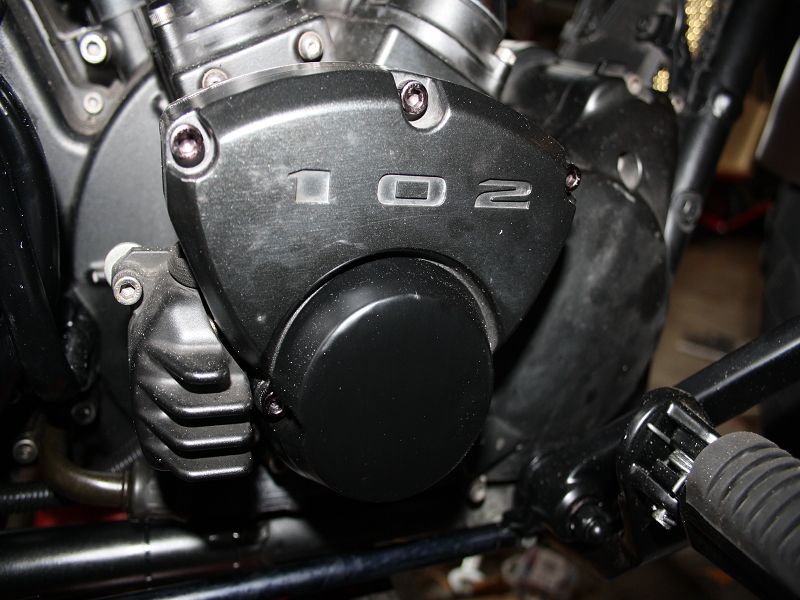

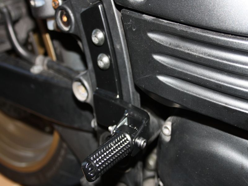

Ein Stück weiter. Wie gewohnt gibt es von jedem Schritt zu meinem Traumbike Bilder. :D
Einige Seitendeckel, Riemenabdeckung, Soziusrasten habe ich wieder montiert. Bei einigen musste ich wieder etwas Pulverbeschichtung abfeilen, damit wieder alles zusammen passt. Das ist zwar eine Zeitaufwendige Sache aber das Ergebnis lohnt. Die Selbst lackierten Fußrasten haben nur eine Saison gehalten. Das hatte ich letztes Jahr auch befürchtet. Sollte aber auch nur eine schnelle Lösung sein, damit ich zum Saisonstart wieder auf die Piste kann.
Die Gabelcover und Brücken gefallen mir sehr gut in schwarz. Ich hoffe nur, dass der Fender noch passt. Da war letztes Jahr nur sehr wenig Spiel zwischen Gabelcover und Fender. Das könnte ein Problem werden.

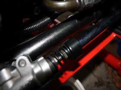

Leider wurde der Bremsflüssigkeitsbehälter mit Sandgestrahlt. Dabei ist Quartzsand in die Pumpe gekommen. Ich hoffe, dass der neue bald kommt. Der Yami Händler meinte wenn das Teil direkt aus Japan kommt, dass es Aufgrund der aktuellen Ereignissen etwas länger dauern könnte.
Ich werde wohl weiterhin Kellermann Lenkerendenblinker verwenden. Die bestellten passen optisch nicht so recht dazu.
Der hintere Bremsflüssigkeitsbehälter wird später verlegt.
Auspuffrohre sind in Arbeit.
Tacho auf km/h umstellen ist noch in Arbeit.
Powercommander muss noch eingebaut werden.
Kennzeichenhalter ist in Arbeit.

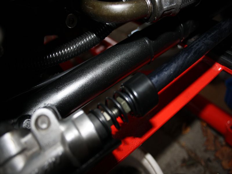

Zusätzlich habe ich die rechte Fußraste gecleant. Ich habe die Hupe, die Bremsrückholfeder und den Bremslichttaster verlegt. Als Bremslichttaster habe ich einen Drucktaster verwendet der in die Bremspumpe geschraubt wird.
