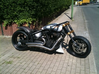

So, nachdem es einige probleme wegen den felgen gab steht sie jetzt wieder auf eigenen füßen
tank wurde etwas anpasst für den tacho
folgendes ist noch nicht so wie ich will:
- lampe noch zu hoch und zu weit vorne
- bugspoiler nur mal so fürs foto drangehängt, muss noch angepasst werden, da eigentlich für die 1600er
- trotz tieferlegung von thunderbike ist mir das heck noch zu hoch, also mal den knochen drehen

Respekt,
sehr schön. Bin mal gespannt, wie sie fertig aussieht.
Sehr viel versprechend!
Wird definitiv ein geiles Teil!
Der tiefe Lenker kommt total geil. *sabber*
Was haste denn von TB drin, längere Hebel? Ich kann dir gleich sagen, Hebel und Knochen ergibt im Stand ne Restfederung von 3,5cm gemessen an der Kolbenstange der Feder. Wenn ich mich drauf setze sind es 0cm. Also besorg dir schon mal Anschlagsbegrenzer. ;)

Warrior2003 hat geschrieben:Der tiefe Lenker kommt total geil. *sabber*
ja, der wirkt echt geil, aber muss da ordentlich den anschlag begrenzen
Warrior2003 hat geschrieben:Was haste denn von TB drin, längere Hebel?
Federbein wurde gekürzt, also nur die Kolbenstange kürzen die ja und erhöhen dadurch die vorspannung und der bock ist im stand etwas tiefer im fahrbetrieb aber genauso tief wie mit originalem federbein (war auf alle fälle bei meiner 1600er so)
hab momentan einen restfederweg von ca. 8cm (also echter federweg nicht an der kolbenstange) könnte also mit hebel noch was runter gehen, aber dann erst nächstes jahr, weil die kasse echt ausgereizt ist. somit werde ich erstmal nur den knochen drehen und wenn es 2cm bringen sollte wäre ich schon zufrieden
Das mit dem Lenkanschlag hab ich mir schon gedacht. :D
Wenn ich bis zum Winter mein Airride habe, kannst du meine längeren Hebel haben. ;)
