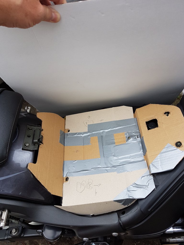

Habe mal mit der Schablone für meinen Sitz begonnen ...... Soziussitz wird dann weggelassen oder durch einen Gepäckträger ersetzt (wahlweise).

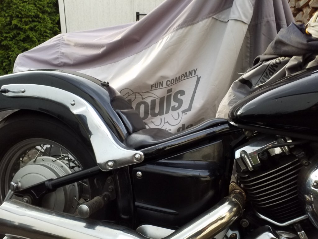

Bei meiner Dragstar sind es drei Lagen Pappe miteinander verklebt, paar Millimeter Schaumstoff und der Bezug aus Kunstleder - siehe Bild.
Die Basis ist so hart wie Plastik.
So ähnlich soll es für die Warrior werden: ......wollte dann dünnes Sperrholz nehmen, darauf ein Blech, ne Lage Schaumstoff, ein Vlies und dann den Bezug drüber, der am Holz festgetackert werden soll. Alles noch so ein bisschen Theorie ....... :krank:

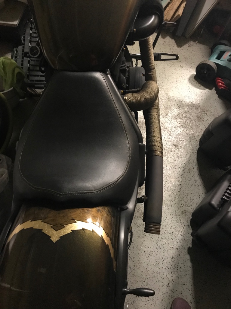

Solltest aber mal versuchen probezufahren mit nur Schaumstoff drauf.
Da der Rahmen vorne recht breit ist, hab ich die Original Sitzschale angepasst und mit 5mm Schaum und 10mm Gel aufgepolstert. Noch tiefer war wegen dem Rahmen nur schmerzhaft
