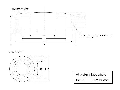

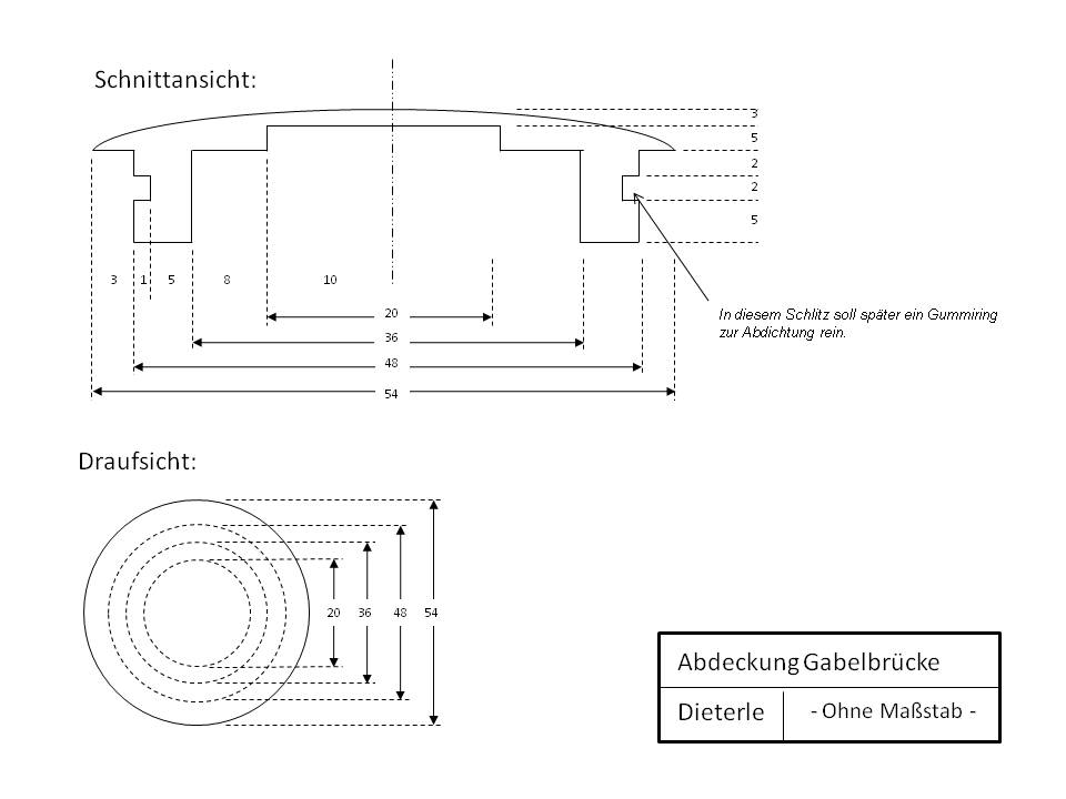

Wenn ich die Gabeln etwas nach unten schiebe bekomme ich in der oberen Brücke ein unschönes Loch. Dafür lasse ich mir jetzt eine Abdeckung herstellen. Soll für beide 15€ kosten.
Zeichnung
Zeichnung
Mal schauen wie es wird. Wenn ich damit zufrieden bin, lass ich mir für mene Hornet auch so etwas noch machen.

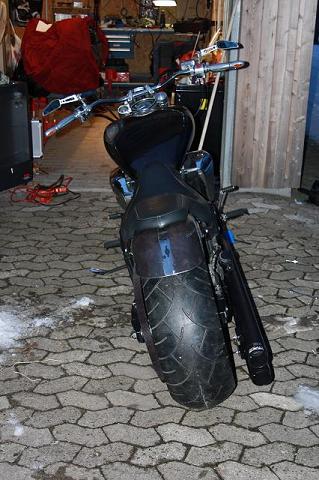

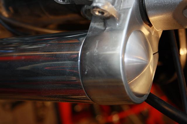

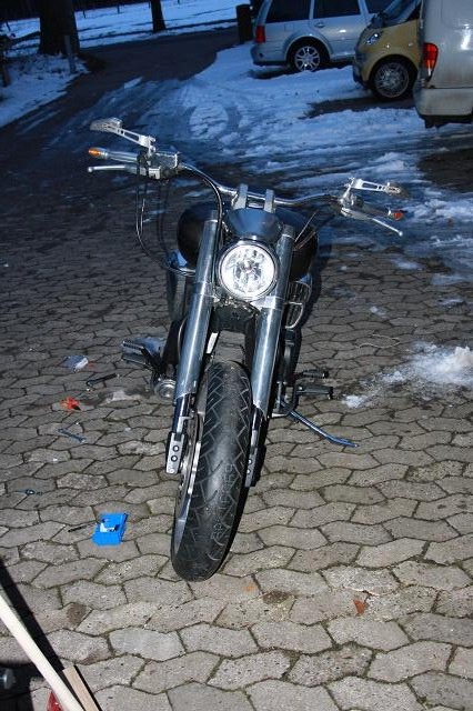

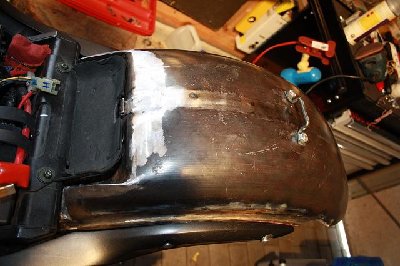

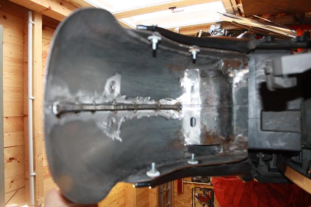

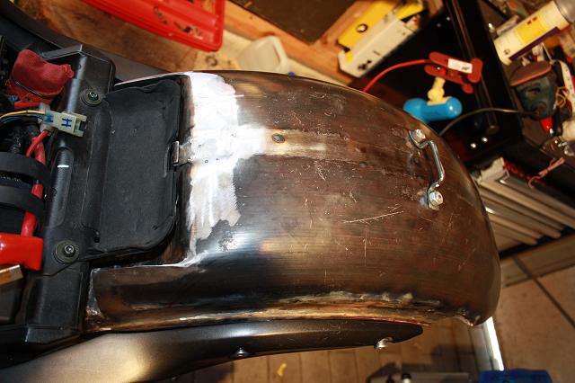

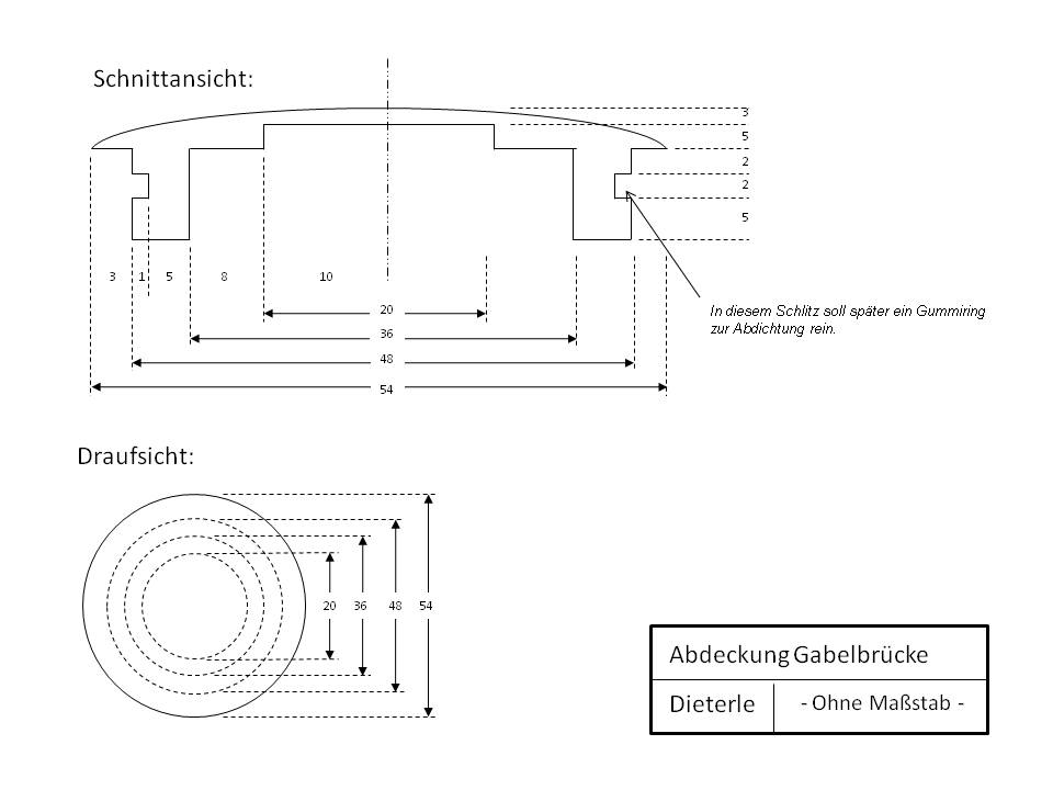

endlich habe ich wieder etwas Zeit gefunden und konnte an meinem Winterprojekt weiter arbeiten. Zum einen sind die Abdeckungen für die Gabelbrücke gekommen zum anderen ist die neue Auspuffanlage da. Die werde ich vielleicht morgen mal Probeweise montieren. Zudem konnte ich an dem hinteren Fender weiterarbeiten. Wie immer habe ich meinen Fortschritt für euch bildlich dokumentiert.
hat 7,50€ pro Deckel gekostet.
mit Kabelkanal
mit Kabelkanal
Nächste Woche wird der Fender noch Sandgestrahlt, dann könnte es auch bald zum Lackierer.
Wie behandle ich den Fender am besten, dass er von unten nicht rosten wird?

Krieger hat geschrieben:So ihr Warrior-Treiber,
Unterbodenschutz?
Gruss auss dem Pott
FRANKO
Re: Kriegers Winterprojekt
Franko hat geschrieben:Unterbodenschutz?
Mit welchem? Hast du mir einen Tipp? Welcher taugt was?
Ich habe mir auch schon überlegt, ob ich das Teil verzinken lasse.
Beitrag von Franko »
Keine Ahnung.........ganz normalen von Terroson,würde ich nehmen.
Gruss auss dem Pott
FRANKO

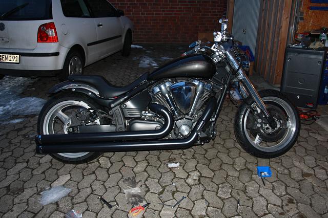

... ich habe heute soweit alles mal wieder zusammengesetzt, so dass ich das Moped aus der Garage schieben konnte. Der Auspuff ist provisorisch montiert. Dann kam der Start. Also der Sound ist ja so was von illegal - aber geil. Ich muss wohl schauen, dass ich die Teile noch etwas leiser bekomme. Hat das schon jemand von euch gemacht?
Hier mal wieder ein paar Bilder:

mach mal ein Foto von den DB Killer ....... oder wie groß ist der Innendurchmesser ??
willste den noch kürzen ..... ich hätte den um 500 mm gekürzt ....
