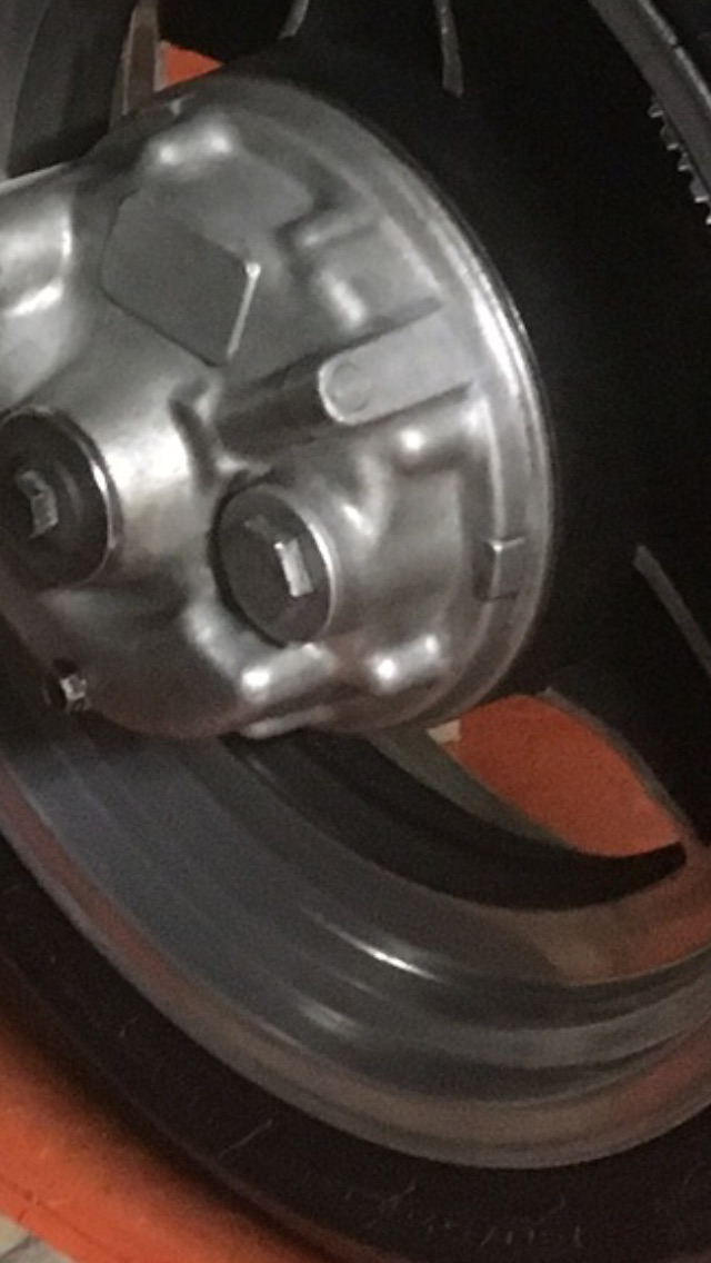

die bösen Vorbesitzer immer :lol:
ja hätte besser gelöst werden können,
zum Glück muss des Öl net so oft gewechselt werden
Jambo

:tub2: kann auch sein das ich zu doof bin :-) ja zum Glück macht man das nicht oft. Wollte nur einmal Stand 0 haben. Deswegen alles raus und einmal neu.

Jambo hat geschrieben: Samstag 3. Februar 2018, 10:18 Wollte nur einmal Stand 0 haben. Deswegen alles raus und einmal neu.
macht Sinn,
immer schön gepflegt die Dicke

Ich habe mir das erste Mal auch ne Macke rein gemacht. Obwohl ich ein Geldsack verwendet hatte. Der Vorbesitzer hat sie so fest gezogen, dass sogar das 50ct Stück sich beim lösen verbog.

schöner Torx-Antrieb hätte Sinn gemacht,
sind wohl noch 4 Millionen Schrauben aus der ersten XV Reihe übrig...
ich hatte beim ersten öffnen das 2€ Stück in zwei Teile getrennt :lol:

Hui...Getrieböl! habe ich ja noch gar nicht daran gedacht. Wann muss das denn immer getauscht werden ?
Beiträge: 2500
Hat sich bedankt: 19 Mal
Danksagung erhalten: 32 Mal
Re: JambosWarrior
erster Wechsel nach 1000 km,
dann bei 20/40/60... tkm
Kontrolle alle 10tkm
Beiträge: 2500
Re: JambosWarrior
achso...
bevor die Nächste Frage kommt :beer:
Hypoid SAE 80
API GL-4
ca. 0,4 L

XV-Andi hat geschrieben: Sonntag 4. Februar 2018, 11:29 schöner Torx-Antrieb hätte Sinn gemacht,
Das ist der perfekte Deckel für sowas würd ich sagen...
