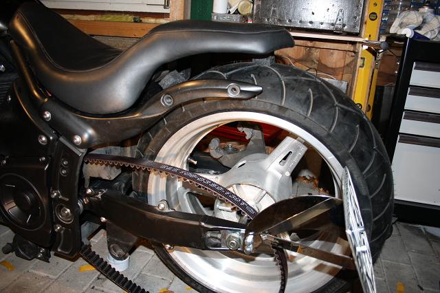

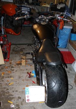

Re: Kriegers Winterprojekt
Verfasst: Sonntag 17. Januar 2010, 19:12
von Krieger
Hi Jungs,
ich habe heute wieder ein paar Bilder für euch. Ich bin zwar nicht ganz so weit gekommen wie ich wollte :( aber es geht voran. Ich habe nun die Lackteile fertig und die Schwinge wieder eingebaut. Der Bock kommt ganz schön tief mit meiner Tieferlegung. Ich denke es wird aber gehen. Falls nicht werde ich den Umlenkhebel wieder umdrehen. Ich habe ja zum Glück eine progressive Feder eingebaut. Bei den Fendern habe ich mich nun für den langen entschieden, der aber noch gekürzt wird.
