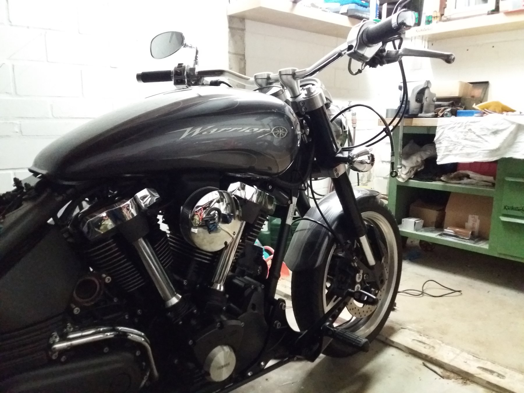

ich habe mal eine Verständnisfrage. Ich habe ja nun die Kabel in den Lenker gefummelt. Gestern Abend habe ich mal die Zeit gefunden das Frontend wieder zu komplettieren. Bei der Funktionsprobe ist mir aufgefallen, dass bei Zündung an nur das Standlicht geht. Muss der Motor laufen für die Funktion des Abblendlichts? Ich konnte dass nicht ausprobieren, da noch kein Auspuff montiert ist. Ich hoffe es ist so, sonst könnte es sein, dass ich durch die Fummelei das Kabel beschädigt habe

Wenn ich mich Recht entsinne geht das Abblendlicht erst an wenn der Motor läuft....
Standlicht? Hatte meine glaube ich nicht....oder die Birne war die ganzen Jahre karpott...!

Meine auch das Abblendlicht geht an wenn Motor läuft... Kann nicht nachgucken - keine Batterie drin...

jupp, das abbblendlicht geht erst an wenn der motor an geht, damit du die batterie nich leersaugst. ansonsten is bei zündung an nur das standlicht an. oft is die lampe dafür aber schnell durch. man brauchts ja auch nich so wirklich.
wenn du den motor aber ausmachst über killschalter, dann bleibst das abblendlicht an. also vorsicht wenn du das ding mal zwischendurch ausmachst. immer über den schlüssel. sonst is die batterie schnell leer. is mir schonmal passiert
