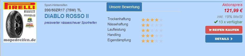

Ich hätte mir ja eventuell auch den Pirelli überlegt, aber wenn schon der Reifenhändler vor der Nässehaftung warnt ;-)
