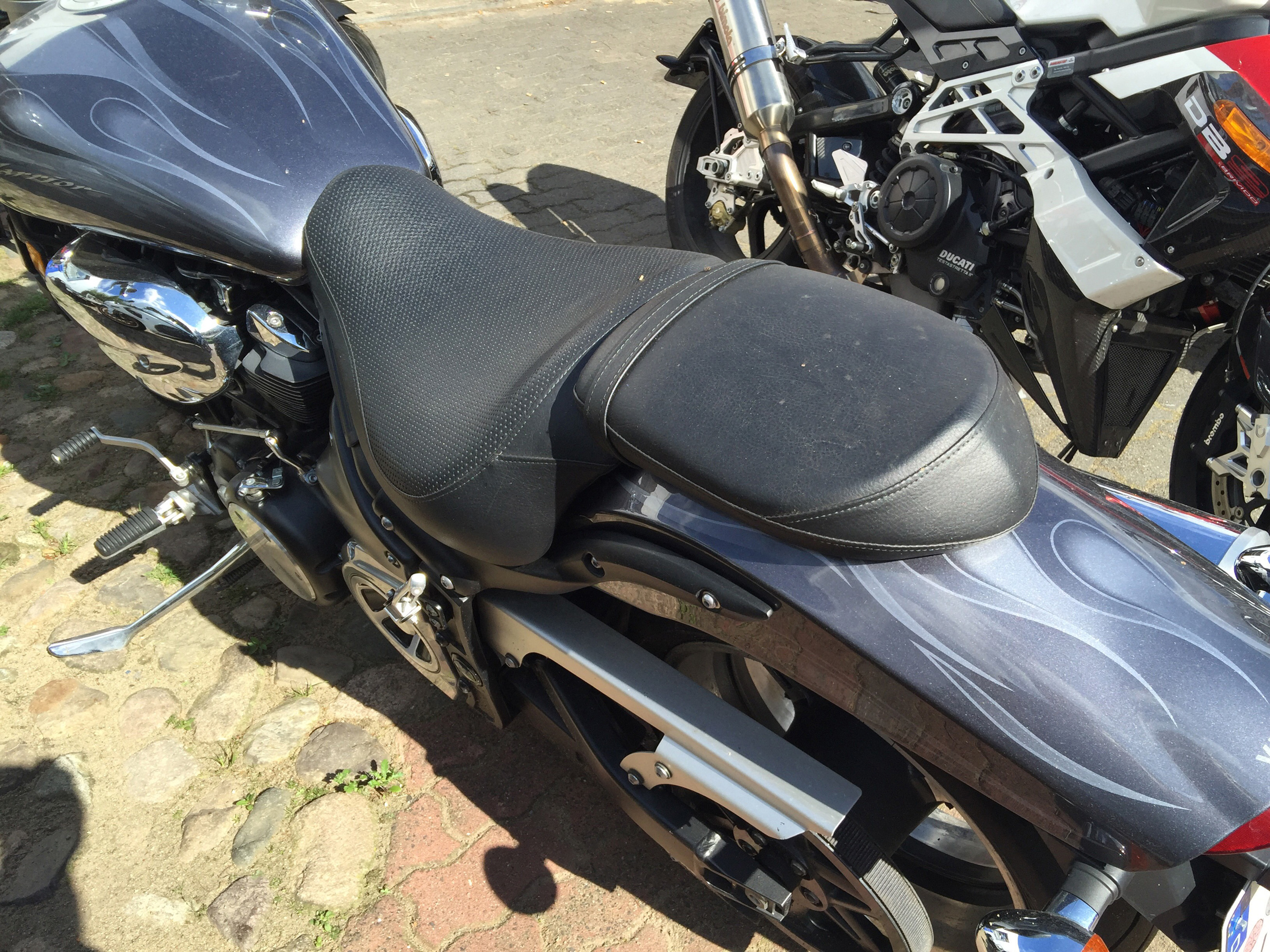

Ok, hier nun die Bilder.
http://fs5.directupload.net/images/user ... 3ku5yz.jpg
http://fs5.directupload.net/images/user ... 2vvwcv.jpg
http://fs5.directupload.net/images/user ... mvfi3w.jpg
http://fs5.directupload.net/images/user ... h59t6q.jpg
http://fs5.directupload.net/images/user ... ra32b8.jpg
http://fs5.directupload.net/images/user ... zpz3cl.jpg
Achtet mal auf die Felgen (Klarlackabplatzer? Vermackte Felgenränder?) und den vorderen Krümmer.

ja die Klarlackabplatzer hatte ich auch an der Vorderfelge, nicht so viel wie an der...
stand möglicherweise öfters draußen geparkt... :-o
habe bei mir die meisten Teile gestrahlt und gepulvert... alles schön zitronenmattschwarz
die Macken am Felgenrand ? wer hat die Reifen montiert :-o die Pirellies haben gut Grip

jo das mit den felgen kommt von salz würd ich mal sagen. hatte ich früher mal an meinen böcken dass der klarlack kriselt.
was er aber mit dem auspuff gemacht hat erschließt sich mir jetzt nich...aber wenn du, wie warschenlich die meisten :mrgreen: auf midnightwarrior stehst, dann mach felgen und auspuff schwarz. nördlich von hamburg gibts ne keramikbeschichte firma. da war ich schonmal vorsprechen wegen auspuff und da kost das ganze teil mit vorarbeiten so um die 360 öcken. felgen werden ähnlich liegen, vielleicht auch günstiger. komplett alles zusammen schätz ich mal auf ca 500-600 öcks. aber felgen und auspuff kann man gut um runterhandeln nutzen

Das mit dem vorderen Krümmer finde ich komisch.
Entweder war / ist die Krümmerdichtung hin, oder bei einer Inspektion wurden die Kopfdeckel nicht richtig montiert und Öl ist auf den Krümmer gelaufen.
