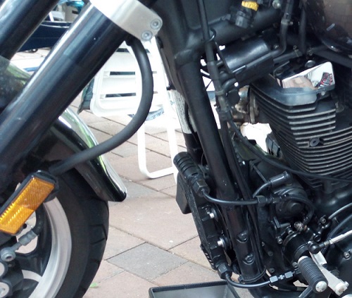

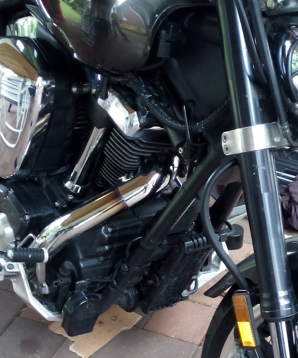

hier ein kleinen Feedback aus dem Projekt Ölkühler.
Hat mich erst mal 50€ und bisschen lack.
Kühlt im Stand 2 Grad ab
....spass bei Seite, bei einem um den Block war die Differenz zwischen oben und unten ca. 8 grad bei ca. 19 Grad Aussentemp. mit einem Infrarotgerät dieses ich aber etwas nicht traue.
Wenns vom Wetter er passt möchte ich das nochmals Messen und verschiedene Fahrweisen ausprobieren.
Der Kühler ist einfach in die Leitung zu den Zyl.köpfen zwischen geschaltet.
