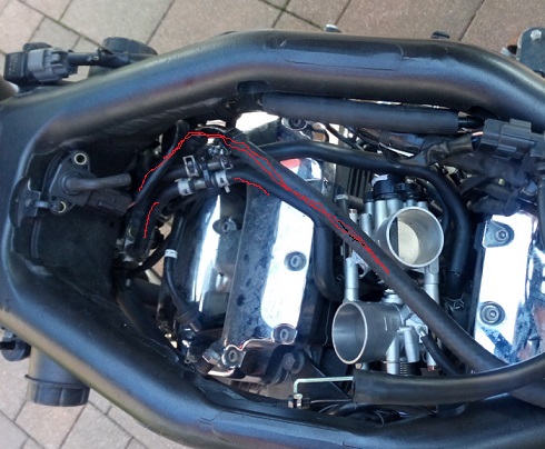

Hi Leute,
kann mir echt keiner sagen ob ich die auf dem Bild gekennzeichnete Schläuche einfach entfernen kann ?
Da eine Schlauch scheint irgendwie für den Leerlauf mit verantwortlich zu sein ( verläuft von vorne und endet an Ansaustutzen)....wenn ich das zusammen drücke, geht der Motor aus.
Wenn ich dann den Leerlaufschraube etwas höher drehe, läuft der weiter.
Kann es Kaltstarter sein oder vielleicht irgendwas mit Leerlaufruheregelung, falls es einen gibt ?!
Habe die Schläuche rot markiert, insgesamt sind es drei davon.
Danke und schönen Abend
