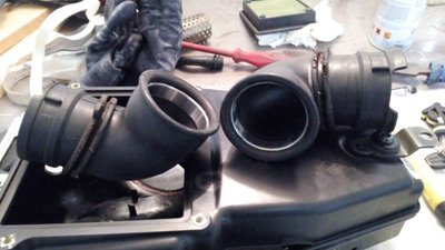

Hallo zusammen,

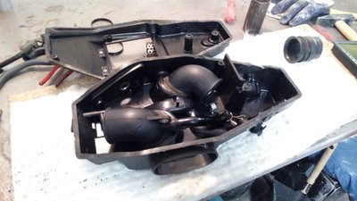

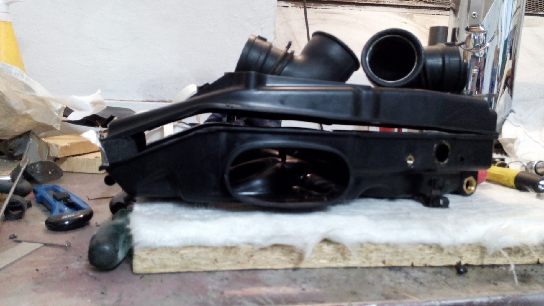

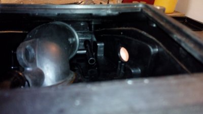

so, nun habe ich mal die Airbox vom untern Tank aufgeschnitten.
Wenn ich mir so die Luftführung und die Pos. der Schnorchel anschaue, scheint hier eine künstliche Drosselung eingebaut worden zu sein.
Der Linke Schnorchel ist regelrecht so zugebaut das die luft überhaupt keine Chance hat ungehindert einzuströmen.
Auch der Linke wird mit der Platte davor gedrosselt.
Mal schauen was mir so einfällt um in den Motor Luft zubekommen.
gruß

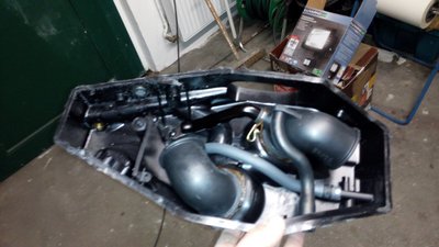

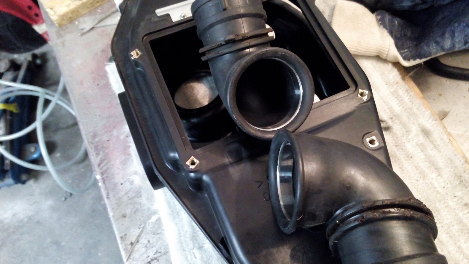

So,
so ungefähr habe ich mir vorgestellt wenns fertig wird. Passt auch so noch unterm Tank.
Die Schnorchel habe ich mittels Ringe etwas erweitert, von 42mm auf 46mm.
Alles was in der airbox drinn war, wurde rausgeschmissen

ich hoffe doch das ich durch den Umbau mehr Luft in den Motor bekomme. Zumindest theoretisch entdrossel ich ja die Airbox bzw. alle Störenfriede rausgeworfen und zu dem wird das Volumen ja auch vergrößert.
Wenn ich mir nur den Schnorchel vom hinteren Zyl. ansehe wie es in der Airbox positioniert ist, wird einem doch klar das hier alles andere top konstruiert ist außer die Airbox. Der obere und der untere Wandung des Schnorchels liegen fast an. :shock:
Und dann noch die ganze Schlauchverlegerei in der Box :roll: schön vor den Schnorcheln verlegt :roll:
Rein rechnerisch würde die Box ca, 1L mehr Volumen bekommen nach dem Umbau.
Also mit der kühlen Luft meine ich gemerkt zu haben als ich den Schaumstoffstreifen vom unterm Tank entfernt hatte, so das die kühle Luft direkt in den Filter strömen konnte. Vielleicht war es auch nur eine Einbildung :lol:
jäger
Beiträge: 286
Re: Volumen Filtergehäuse
Beitrag von jäger »
Achso noch was zu den Schnorcheln,
die ändere ich nicht sofort, möchte erstmal sehen was der Umbau bringt. Zudem will ich nicht einfach die Gesamtlänge der Ansaugung ändern.
