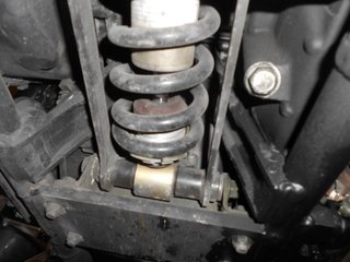

ok...Asche auf mein Haupt...habe die zweite Ablassschraube gefunden. Jetzt läuft es wieder...
Bin über dieses Video drauf gekommen: https://www.youtube.com/watch?v=pEYtZllszRI
Da sieht man zwar nicht, wo die Schraube sitzt aber es wird so ungefähr angedeutet, wo sie zu suchen ist und - ganz wichtig - dass es eine zweite Ablassschraube gibt.
