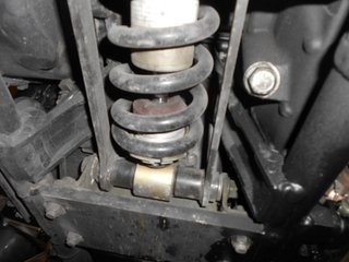

ok...Asche auf mein Haupt...habe die zweite Ablassschraube gefunden. Jetzt läuft es wieder...
Bin über dieses Video drauf gekommen: https://www.youtube.com/watch?v=pEYtZllszRI
Da sieht man zwar nicht, wo die Schraube sitzt aber es wird so ungefähr angedeutet, wo sie zu suchen ist und - ganz wichtig - dass es eine zweite Ablassschraube gibt.

Wenn sich mal wieder jemand an diese Arbeit mach: An eine zweite neue Dichtscheibe für die zweite Ablassschraube denken. Bei meinen "Gesamtpaket" aus Öl und Ölfilter war nur eine Dichtscheibe dabei.
Ölmenge bei mir aber deutlich über den angegebenen 4,1L beim Ölwechsel mit Filtertausch. Das läuft wohl eher auf die 4,5L bzw. die 5L hinaus, die als Gesamtfüllmenge angegeben werden.
