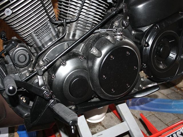

Das ist nun mein derzeitiger Stand:
Der Rest wird in meiner neuen Heimat weiter gemacht. Ich hoffe, dass ich bald fertig damit bin. ich will endlich fahren!!!

Re: Kriegers Winterprojekt
Moin "alter Belgier",
da bist Du ja schon wieder ein ganzes Stück weiter gekommen ... Klasse Ideen und toll umgesetzt!!!
Der Lenker gefällt mir auch ganz gut! ;)
Meld` Dich doch nochmal, ob wir uns vor Eurem Umzug nochmal treffen können.
Beste Grüße, Theo

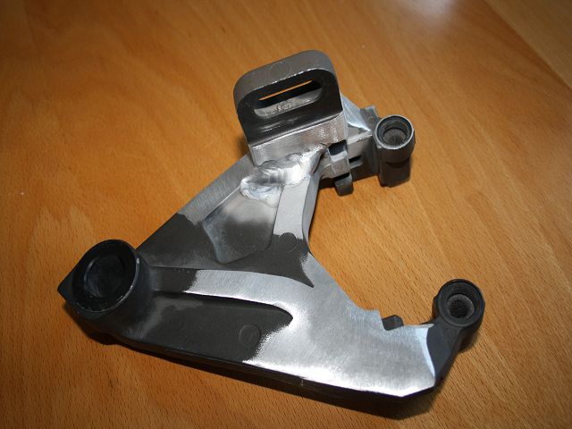

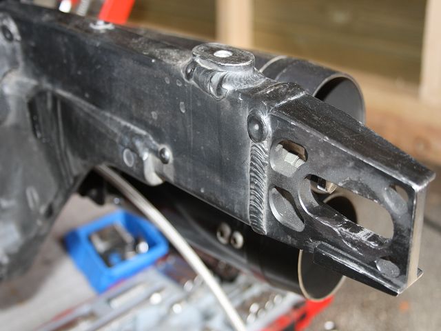

Hi,
wie bereits einige wissen, habe ich wieder etwas neues. Ich habe den hinteren Bremssattel modifiziert, so dass er hinter der Schwinge verschwindet. Dazu musste der Bremssattel und die Schwinge umgebaut werden. An der Schwinge musste ähnlich wie für die Modifizierung für einen 240'er etwas weggeschliffen werden. Bei dem Bremssattel musste der Halter verlegt werden. Gruß
