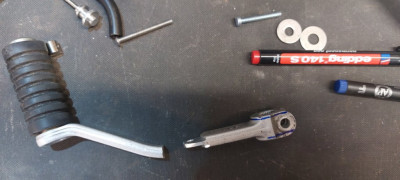

Ich habe mich nun entschlossen meine Kupplung wieder auf Seilzug zurück zu bauen. Ich hatte ja auf Hydraulik umgebaut. Da ich jedoch Schwierigkeiten damit hatte und ich das Vertrauen darin verloren habe, habe ich mich dazu entschieden. Einen Seilzug habe ich in ein paar Minuten am Straßenrand repariert, bei einer Hydraulik stehe ich ziemlich blöd an der Straße.
Ich habe es sogar geschafft, den Zug im Lenker zu verlegen. Bleibt also alles Clean.
Damit es etwas leichter geht, habe ich den Hebel vergrößert.
