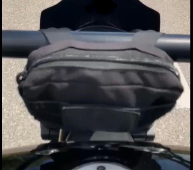

Jackson734
- Beiträge: 18
- Registriert: Donnerstag 25. März 2021, 09:53
Re: Gabelbrücke leicht schief
So besser bekomme ich es nicht hin mit dem foto. Aber ich denke man kann es sehen was ich meine. Yamaha findet das anscheinend normal weil die meinten passt alles.
