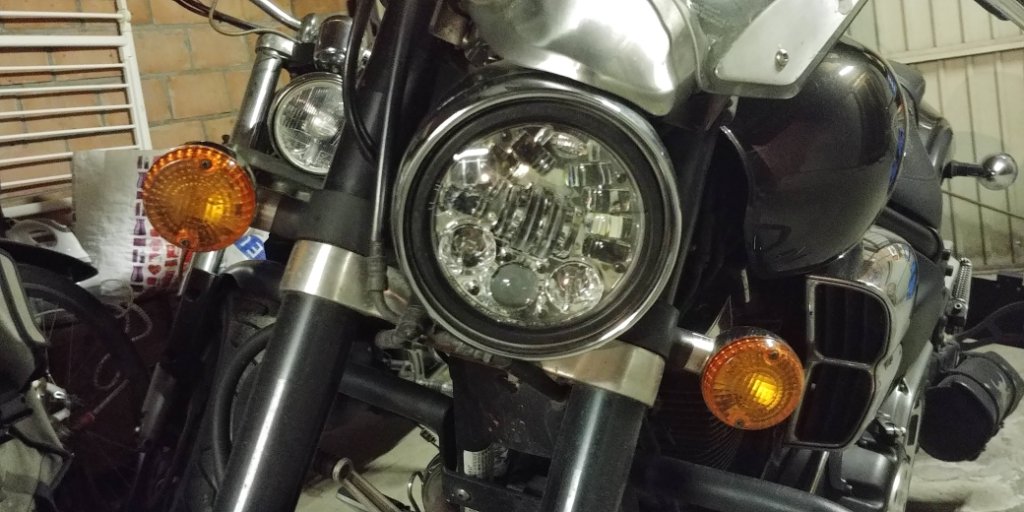

Wechsel Kennzeichenhalter und LED-Scheinwerfer
