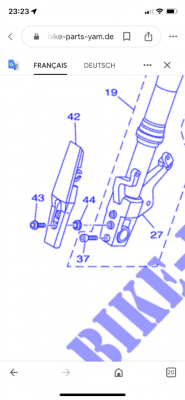

Ich hab letzte Woche neue Reifen auf meine Warrior bekommen. Leider meinte der Monteur es etwas gut als er die Schraube des rechten Gebelschutzes angeschraubt hat. Jetzt ist das Gewinde weg und die Schraube hebt nicht mehr.
Hab ich leider erst zuhause bemerkt als die Schraube fehlte.
Hat jemand eine gute Idee wie ich mein Problem lösen kann.

hast mal n bild?
weiss jetzt grad nich genau welches gewinde du meinst.
man könnte 2 komponenten harz reinspritzen, n neues loch bohren und n neues gewinde reinschneiden.
ich würds vorher aber an nem anderem werkstück ausprobieren. nich dass du in das zeug nachher nich reinbohren kannst.

Das Gewinde für Positionen 43 die untere der beiden Schrauben ist weg. Die Schraube an sich hab ich auch nicht mehr.

da hast nicht viel Möglichkeiten,
sachte eine Nummer größer neu schneiden
oder Helicol Einsatz
Set nach größe wählen

Ich hab gerade nochmal genau nachgeschaut. Mit einer rund 5 mm längeren Schraube würde es wider halten. Jetzt suche ich eine Schraube mit gleichem Kopf damit es wider zu den anderen vier passt. Auf der Ersatzteilliste bin ich leider nicht fündig geworden.
Hat da zufällig jemand einen Tipp für mich

am besten die andere schraube raus, oder von der anderen seite, is egal...und damit entweder in nen gut sortierten baumarkt, eisenwarenmarkt oder wie ich das früher immer gemacht hab,
direkt zu nem yamahahändler. die werkstatt hat meistens genau was du da brauchst. irgwas im netz zu vergleichen is immer sone sache. am besten vor ort mit ner originalschraube. die haben sie dann warscheinlich auch in länger da.

wie Rennie schreibt
oder Schraube ausmessen und online schauen
nach einer passenden Linsenkopfschraube mit Inbusantrieb
hier zum Beispiel
hier zum Beispiel

Einfach vier neuen Schrauben holen. Dann sind wieder alle vier gleich.
