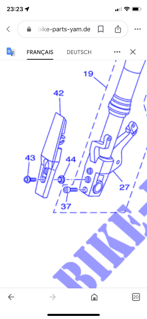

Das Gewinde für Positionen 43 die untere der beiden Schrauben ist weg. Die Schraube an sich hab ich auch nicht mehr.

Re: Gabel Schutz
da hast nicht viel Möglichkeiten,
sachte eine Nummer größer neu schneiden
oder Helicol Einsatz
Set nach größe wählen

Ich hab gerade nochmal genau nachgeschaut. Mit einer rund 5 mm längeren Schraube würde es wider halten. Jetzt suche ich eine Schraube mit gleichem Kopf damit es wider zu den anderen vier passt. Auf der Ersatzteilliste bin ich leider nicht fündig geworden.
Hat da zufällig jemand einen Tipp für mich
Beiträge: 2126
Re: Gabel Schutz
am besten die andere schraube raus, oder von der anderen seite, is egal...und damit entweder in nen gut sortierten baumarkt, eisenwarenmarkt oder wie ich das früher immer gemacht hab,
direkt zu nem yamahahändler. die werkstatt hat meistens genau was du da brauchst. irgwas im netz zu vergleichen is immer sone sache. am besten vor ort mit ner originalschraube. die haben sie dann warscheinlich auch in länger da.
Beiträge: 2517
Hat sich bedankt: 22 Mal
Re: Gabel Schutz
wie Rennie schreibt
oder Schraube ausmessen und online schauen
nach einer passenden Linsenkopfschraube mit Inbusantrieb
hier zum Beispiel
Beiträge: 1258
Re: Gabel Schutz
Mach dann bisschen Loctite blau mit ran …
Beiträge: 2980
Danksagung erhalten: 40 Mal
Re: Gabel Schutz
Einfach vier neuen Schrauben holen. Dann sind wieder alle vier gleich.
