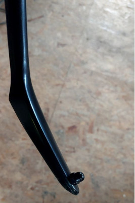

Re: Kriegers Winterprojekt
Da ich das Loch nicht zu 100% ausgefüllt habe, da waren noch ein paar "Luftblasen" drin. Somit fehlen jetzt auf einer Seite des Gewindes ein paar "Rillen". Nicht perfekt aber es hält.
Jetzt muss ich noch ein paar Teile vom alten Pulver befreien und neu pulverbeschichten.
Die Bremsstange sowie die Schaltstange müssen auch noch verlängert und gepulvert werden.
schön das es trotzdem zu bohren und schneiden ging, das Schweißmaterial ist ja oft viel härter

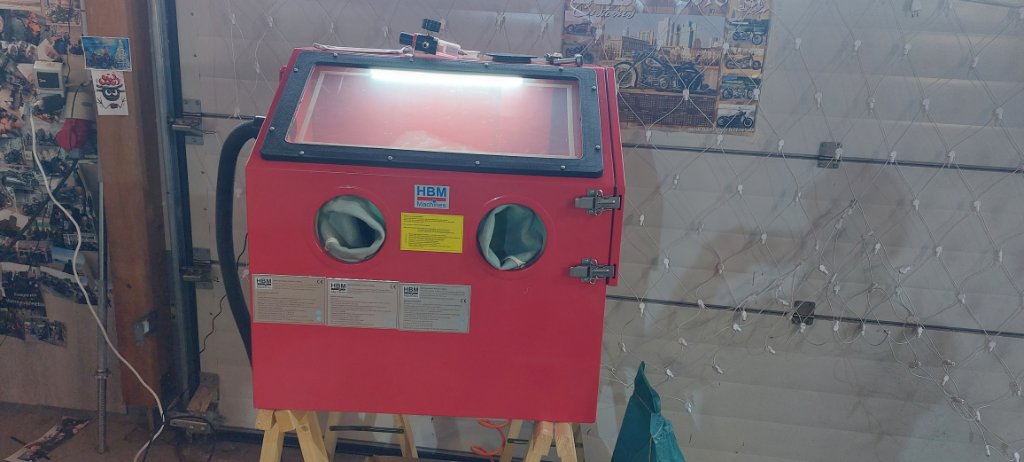

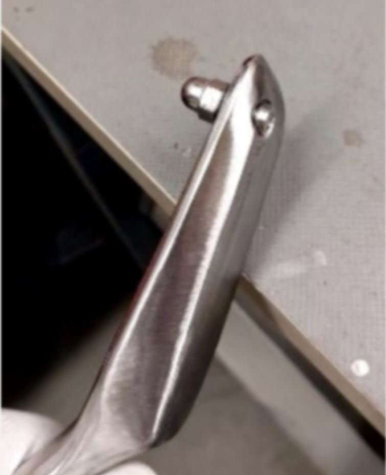

So Jungs,
ich hatte endlich mal wieder Zeit, um am Moped zu schrauben. Ich konnte wieder ein paar Teile Sandstrahlen. Den Seitenständer habe ich auch etwas modifiziert.
Mich hatte es schon immer etwas gestört, dass mir der Seitenständer hin und wieder beim Ausklappen weggerutscht ist. Jetzt habe ich einfach ein Loch durch, Gewinde reingeschnitten und eine Schraube angebracht. Die Hutmutter schön mit Locktide gesichert. Da der Schraubenkopf unten etwas Abstand und ich glaube, dass der irgendwann mal abreißen würde, habe ich ihn schön verschweißt und die ganze Sache abgeschliffen. Mal schauen, ob es hält und ob es hilft beim Ausklappen. Ein paar Teile konnte ich auch schon pulvern. Bin wirklich gespannt, wie das Pulver hält. Vor allem wenn ich dann später noch die Gabelbrücken pulvere.
