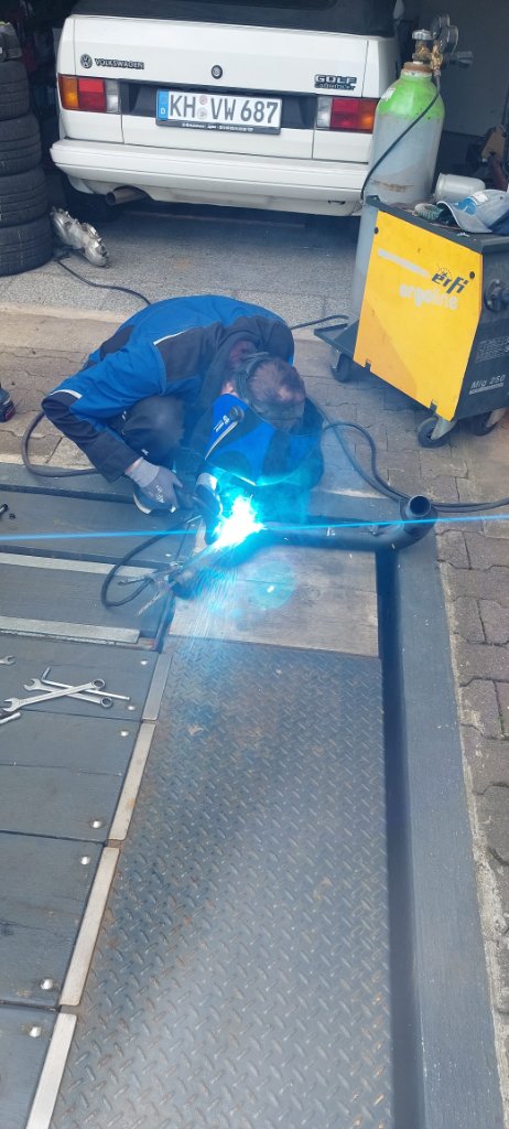

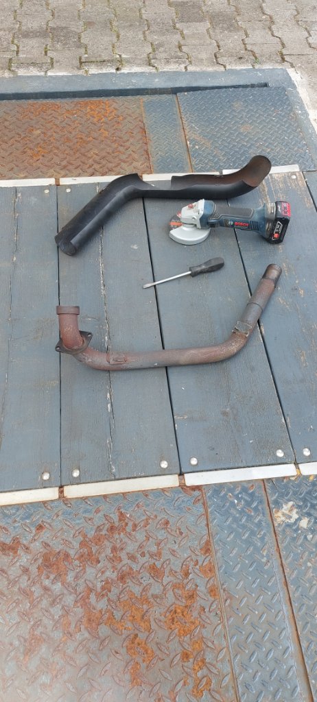

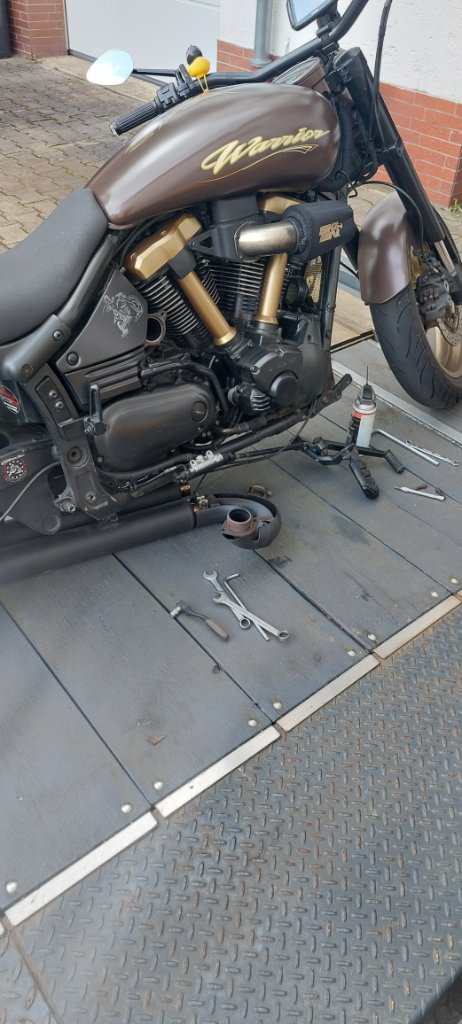

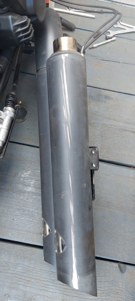

Heute wurde der Auspuff etwas höher gelegt. Ich hatte hin und wieder das Problem das ich mit dem unteren Topf aufgesessen bin. Das Problem ist dabei weniger das zerkratzen des Topfes, sondern vielmehr die Sicherheit. Der untere Topf schließt nun bündig an den oberen an. Somit habe ich 2cm mehr Bodenfreiheit gewonnen.
Gruß Krieger

Fährt sich auch entspannter wenn man weiß, dass man nicht immer kurz vorm aufsetzen ist. Es reichte zwar von der Schräglage her aus, aber es ist doch gut zu Wissen, dass man zur Not sie auch noch etwas weiter runter drücken könnte. Fußrasten klappen hoch, der Auspuff halt nicht.
Gruß Krieger
Gruß Krieger
