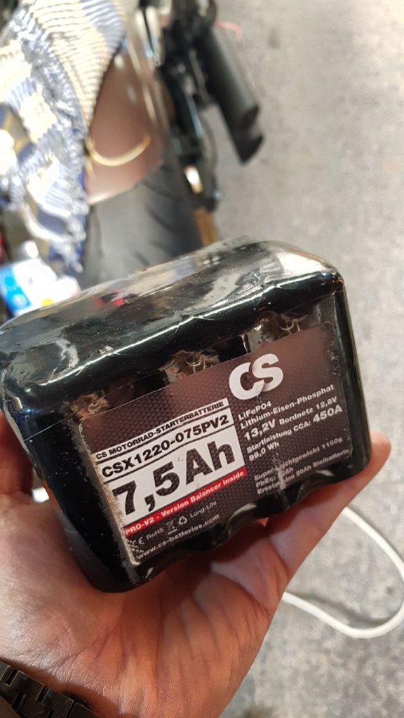

Wie hat sind die bei dir kaputt gegangen? Welches Ladegerät nimmst du dafür?
Re: Kriegers Winterprojekt

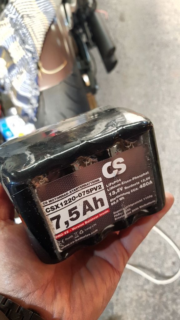

Ladegerät ist eine für Lithium Batterien.
Bei der ersten Batterie ging irgendwie eine Zelle kaputt. CS hat sich aber geweigert die Garantie zu gewähren. Die haben behauptet ich hätte eine defekte Lichtmaschine.
Was es dieses Mal ist, weiß ich nicht. Könnte sein, dass es ihr zu kalt geworden ist. Wobei es bei mir in der Halle nicht gefriert.
Sollte mir die Standard Batterie irgendwann einmal auf einer Tour kaputt gehen, bekomme ich halt überall eine neue.
Jetzt habe ich aber ein Platzproblem.

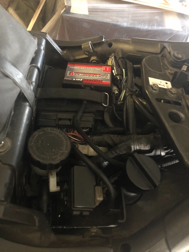

Was hast du den da alles für Sachen verbaut.
Muss ehrlich sagen der Spagettiteller meines 10 Monate alten Sohnes ist aufgeräumter. :zunge: :zunge:

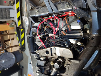

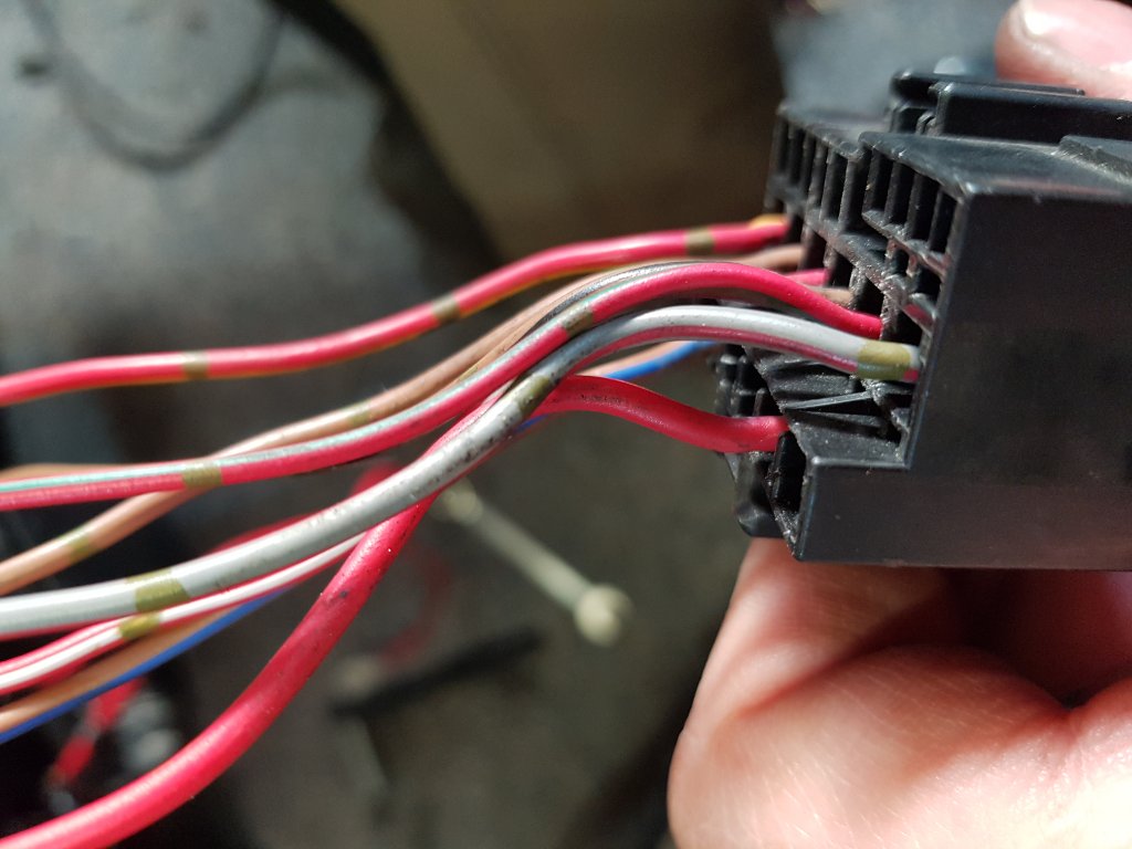

Ich habe erstmal den kompletten Kabelbaum unterm Sitz entmantelt, damit ich jetzt ein paar Kabel kürzen kann. Bin gerade dabei die Kabel für den Sicherungskasten zu kürzen. Sind etwas über 30 cm die ich einsparen kann.

Wieviel kleiner ist denn so ein Lithium-Teil ?
Die Gel-Batterie füllt den kleinen Kasten aus, dann liegt eine Plastikschale drauf und darauf das Kabelgedöns. Dann noch so eine dünne Matte, plus Sitz.
Kumpel meint momentan ist meine Batterie zu schwach und ich sollte mit dem Auto überbrücken zum Starten, dann Fahren.
Ist so ungefähr 2/3 kleiner als eine normale.

Langsam wird's. Da ich keine passenden Stecker für den Sicherungskasten hatte und auch nicht weiß, woher ich diese auf die schnelle bekomme, habe ich die gecrimpten Stecker vorsichtig mit dem Dremel bearbeitet, sodass ich sie wiederverwenden konnte. War das eine Scheiß Fummelei. Die gekürzten Adern habe ich dann sauber angelötet. Das hält.
Der Sitz passt auch locker wieder darauf und Platz für ein paar Ersatzteile ist trotzdem noch.

Merkwürdig mit den ständigen Batterieschäden. Die Ursache wäre ja Interessant. Gehen die Zellen kaputt wegen tiefenentladung?
