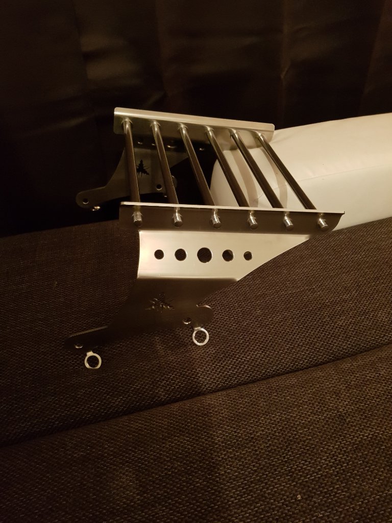

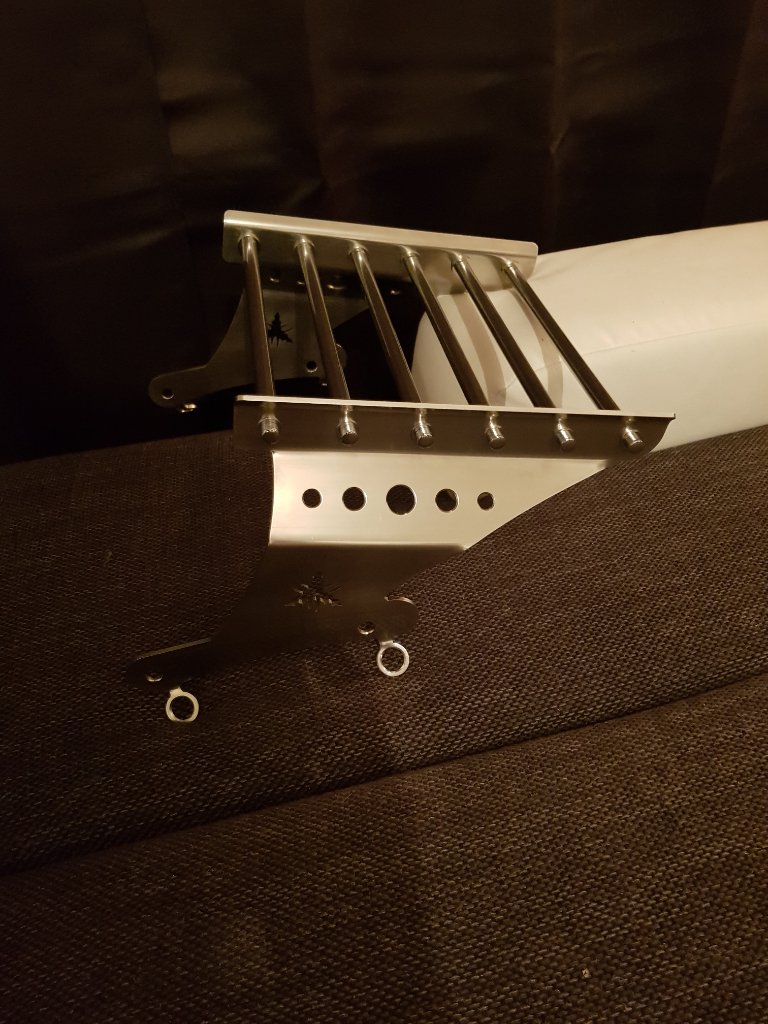

Hallo Freunde des bösen Zweirades,
ich habe vor mir einen Gepäckträger für die Reisen/Treffen zu basteln, dieser soll über den Heckfender gehen, und an den Federschrauben mit eventl. Abstandshalter befetigt werden
Hat hier schon jemand so ein Ding gebastelt?, oder hat vielleicht sogar eine Vorlage mit Maßen? :sunglasses:
Freue mich auf viele Kommentare. :lol2:
Die Linke zum Gruß :warrior:

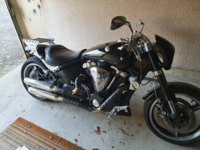

Bauregard
Beiträge: 41
Re: Gepäckträger
Beitrag von Bauregard »
Ich hab mir sowas gebaut kann leider aber gerade nur alte Bilder schicken mein Bike ist beim Schrauber hab nen getriebeschaden.
MfG
Christian
