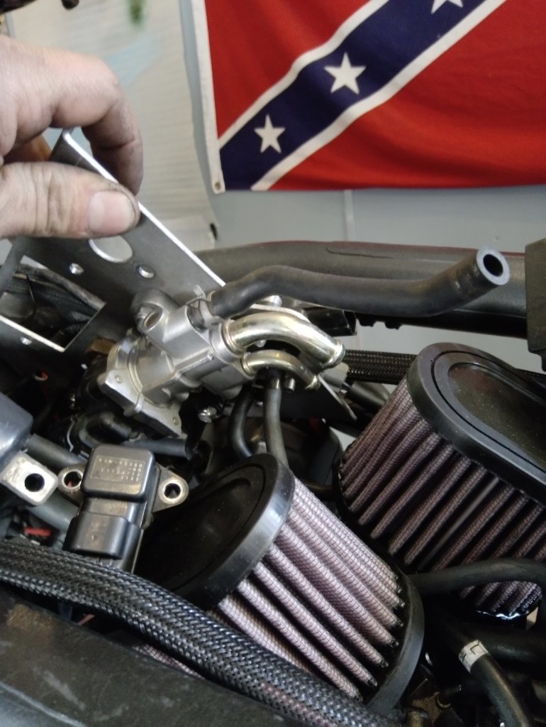

Und da platze ich auch direkt mit der ersten Frage ins Haus.
Ich habe die xv unfertig erworben. Der Vorbesitzer wollte das Ais entfernen, hat aber nachdem er alles rausgerissen hat, aufgehört.
Technische Zeichnungen und das users manual habe ich bereits unter die Lupe genommen. Allerdings kann ich die 3 Anschlüsse auf dem Bild nicht zuordnen.
Kann mir jemand sagen ob die einfach geschlossen oder irgendwo angeschlossen werden müssen?
Wäre super. Dann habe ich eine Baustelle weniger.
Lg
Lg

Was ich erkennen konnte, ist das es sich bei dem Bauteil um das LCV handelt.
Es hat die 3 Abgänge.
Der mittlere bekommt einen von den beiden kleinen Filtern.
Die anderen beiden gehen auf die Einspritzanlage. Diese müssten eigentlich verschlossen werden. Es geht aber leider nicht ganz hervor.
Hab für die Kiste knappe 15 bezahlt und möchte da nichts kaputt machen.
Sie ist bereits auf 300er umgebaut.
Taster und eine M-Unit ist verbaut, ebenso ein Powercommander.
Nur eben das AIS macht mir Kopfschmerzen.

So Männers
Moped läuft, aber.... Wie ein Sack Nüsse
Am CO Tester kam heraus
Zylinder vorne 0,1 Prozent CO
Zylinder hinten 6,0 Prozent CO
Hat von jemand den Umbau auf das Baron Kit mal gemacht?
Laut der Anleitung verstehe ich es so daß 2 der Luftdruck Sensoren wieder angeschlossen werden ( Air pressure Zylinder 1 und 2)
Der letzte Sensor wird wohl angeschlossen aber nicht mit einem Schlauch versehen (Atmosphäric Pressure oder so ähnlich)
Kann mir da einer helfen
