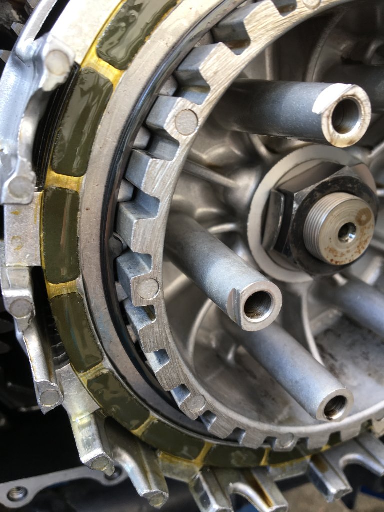

Beitrag von SMG »
Ich sollte es eigentlich besser wissen, nachdem ich 12 Jahre bei den Trotteln gewohnt habe.
Habe gerade meinen Motor offen um vor dem Urlaubstrip neue Reibscheiben und die Barnett Druckplatte zu verbauen.
Alles soweit fertig, nur die verka..te Druckplatte passt nicht auf die Verzahnung des Innenkorbes.
Ja, bevor Ihr fragt, ich hab sie solange gedreht, bis die Zähne fluchten, aber sie geht nur ca. 1/10mm drauf, dann ist Schluss.
Auch mit dem Gummihammer lässt sie sich nicht überreden.
Und ja, ich hab die richtige Druckplatte: 511-90-10002
Ich könnte sowas von Kotzen.

:-0 na toll,
Mist das es dich erwischt hat...
sehen kann man das bei den vielen Zähnen unmöglich,
müsste man einen Kupplungskorb Gegenstück haben...

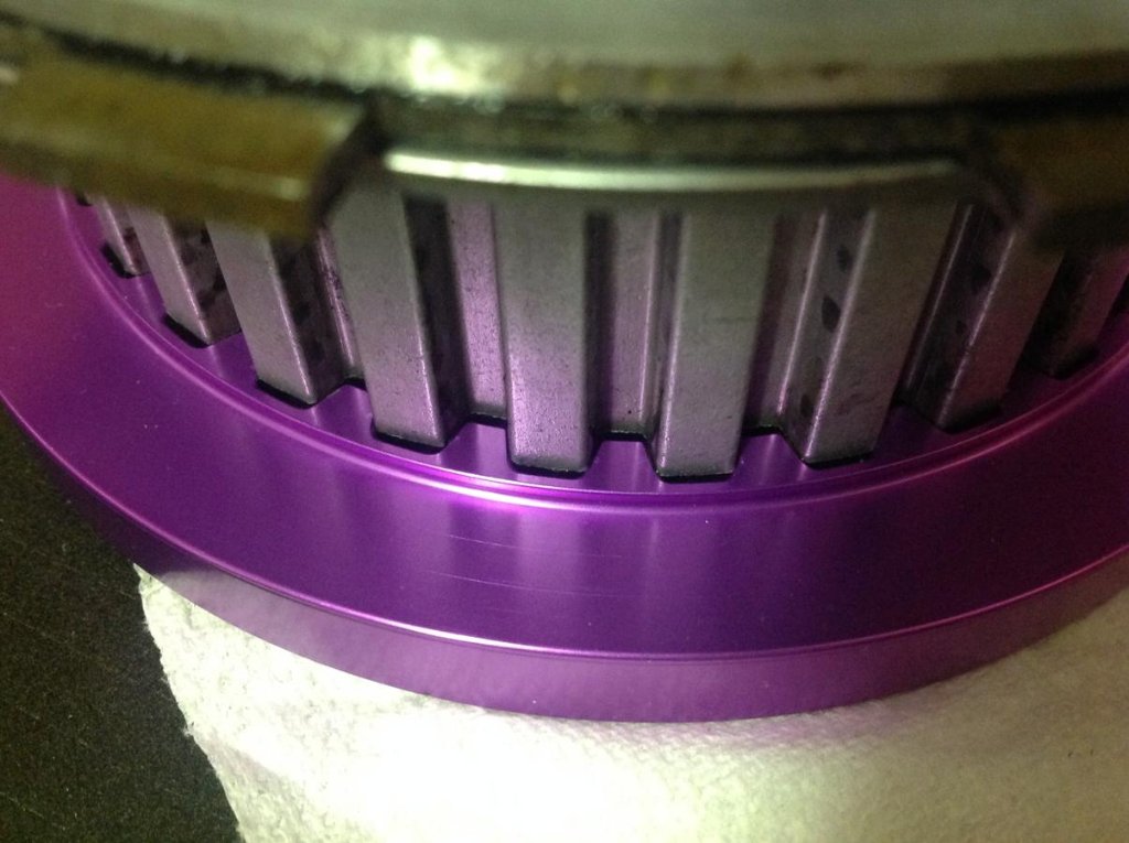

Hier noch ein Bild aus einem Roadstar Forum, wo jemand einen zweiten Kupplungskorb zu Verfügung hatte.
Hier gehts echt um Zehntel oder Hundertstel....
