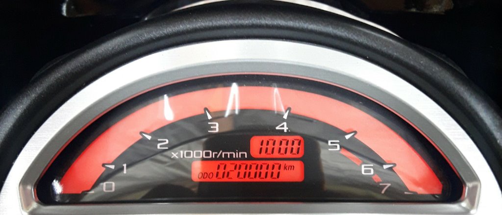

Heute mal wieder 20000 genullert ! :tub2:

Wie viel km bist du schon mit deiner neuen gefahren?
Metilj
Beiträge: 247
Wohnort: 84489 / Burghausen
Re: Metallisches Klackern !
Beitrag von Metilj »
Hab sie mit 8500 km gekauft !
Respekt! Da hast du ja schon einige Kilometer runter mit ihr. :tup:
Metilj
Beiträge: 247
Ja und das in etwas mehr als 6 Monaten !
cool :tup:
dann musst du ja bald zweimal im Jahr Öl wechseln :lol2:

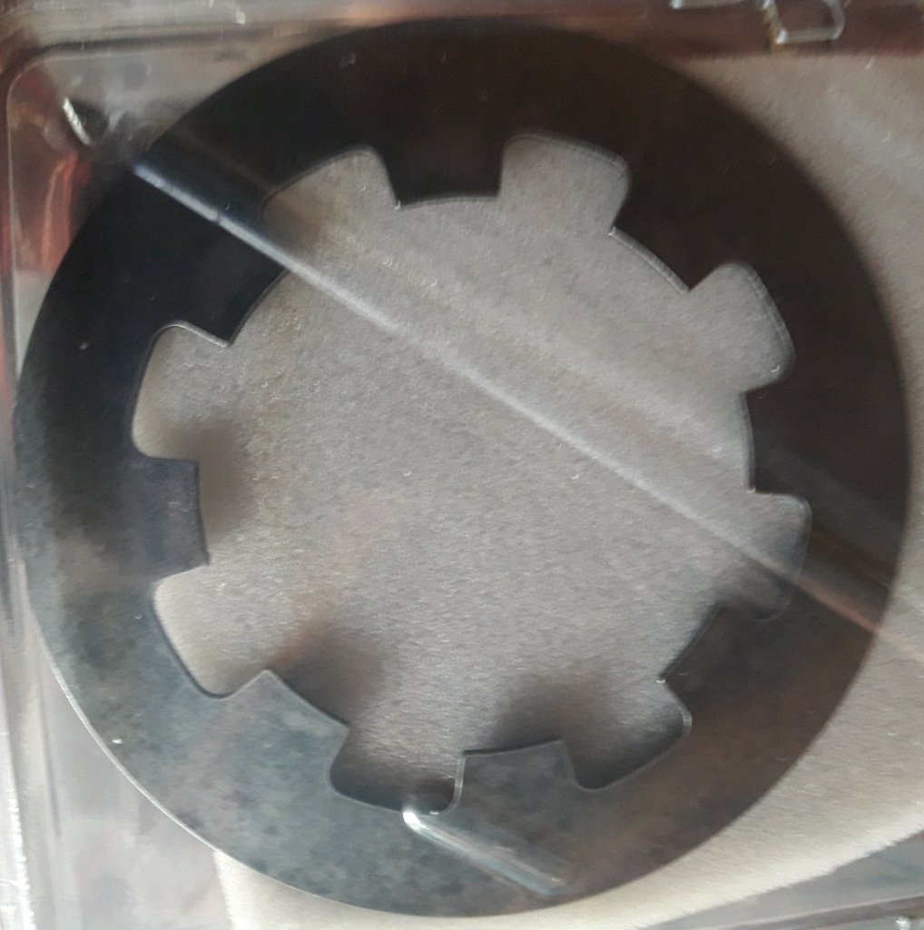

Ja den Öl und Filter hab ich Heute gewechselt
und etwas dickeres Öl reingekippt ! Und mir so
eine stärkere Tellerfeder von EBC mit 10-15%
mehr Druckkraft verbaut dabei alles ganz genau
angeschaut ob alles passt ! Der stand ist der
folgende : Das rutschen der Kupplung ist jetzt
minimal bis fast gar nicht , der Kupplungskorb ,
Kupplungslammelen und Kupplungsreibscheiben
alles schaut tip top aus super zustand also fast
neu könnte man meinen ! Aber nicht desto troz
habe ich immer noch das Gott verdammtes klackern
in warmen zustand , zwar von empfinden/einbildung
ein ticken leiser aber halt immer noch da gut hörbar
und nervend ! Also langsam aber sicher bin ich mit
meinen Latein am ende !
