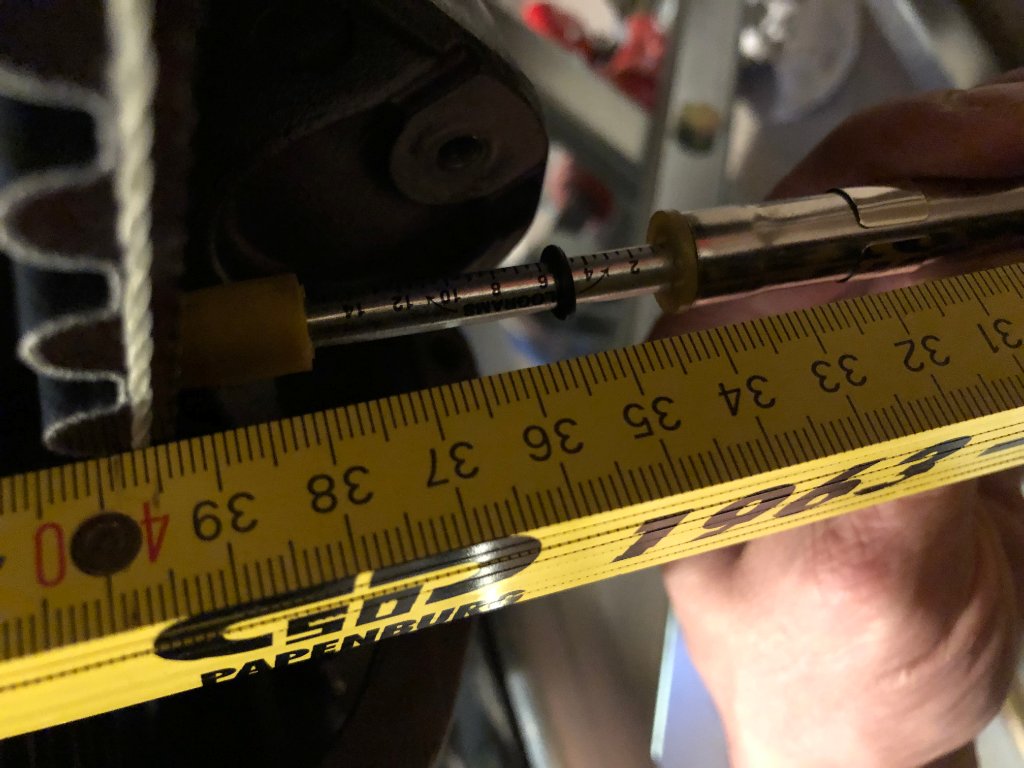

...so von mir aus kann los gehen, muss nur Wetter mitspielen,
neuer Riemen ist auch verbaut und ordentlich gespannt
mit 4,5 kg eingedrückt, zwischen 7 und 9 mm
Hinterrad entlastet
hab mir auch die Thunderbike Auspuffanlage umgebaut,
eben schifft es nur, noch nix gefahren,
im Stand klingt es net so dumpf und laut wie bei meiner V&H...
Hinterrad entlastet

Hi Andy,
Hast du dir so ein Riemenspann Meßdingens geholt? Ich prüfe mein Belt immer mit der Drehmethode.
- Gringo
- Warrior (12)
- Beiträge: 1255
- Wohnort: Celle
- Danksagung erhalten: 15 Mal
Ich richte mich immer nach dem „ Fenster“ in der unteren Beltabdeckung.
- Warrior (14)
- Beiträge: 2509
- Hat sich bedankt: 21 Mal
- Danksagung erhalten: 33 Mal
- It’s my birthday
hab auch immer "gedreht"
bei Flo seiner war einer dabei, nun hab ich immer Zugriff drauf
kannst ja im Juli ma an meinen Riemen
packen und drehen
hab den unteren Belt Schutz ab, also fehlt die Anzeige, musst ja dann da ablesen 7-9 mm,
die Kunst ist nur mit 4,5 kg zu drücken,
die Dinger gibts auch inne Bucht für 29 hab ich gesehen
