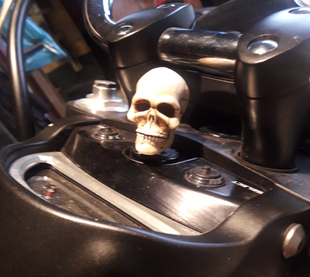

ich hatte des auch mal mit new Rohling,
dann beim Schlüsseldienst kopiert,
Metall zu weich,
hat nur zwei Jahre geschlossen,
hast du ori Schlüssel rein gebastelt ?
Metall zu weich,

Nein der original Schlüssel war mir zu schade darum
hab ich den nach machen lassen und der Schädel ist
von einem Schlüssel Anhänger entfremdet worden ,
der ist aus harten Kunststoff , hab da ein lang loch
rein gefräst in der Schlüssel größe und den dann da
rein geklebt mit so einem knete Kleber angepasst !

ich hab meinen auch ähnlich. nur dass der kopp aus ner silber-irgendwas legierung is. halt als rohling und der hat bis vor 2 jahren gehalten...also über 12 jahre. dann isser mir abgebrochen weil ich = doof
hab mir dann ausm baumarkt n neuen anfertigen lassen, den originalkopp ausgebohrt,dann den neuen abgesägt und beides mit nem 2 komponenten flüssig metal zeugs verbunden. funzt :)

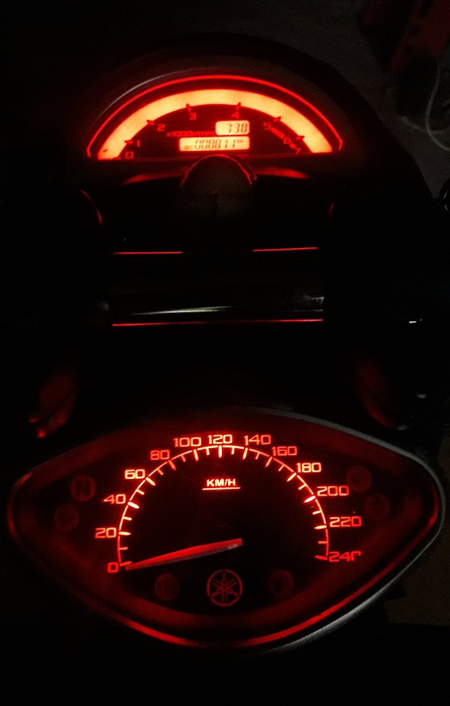

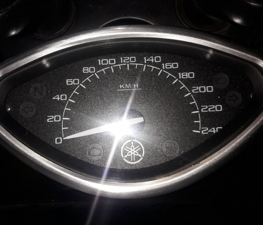

Hab mir bei eBay die Tacho scheibe von diesen Polen gekauft
und ich muss sagen für 25 € ist die Qualität wirklich super , ich
finde wenn ich die mit der originalen vergleiche kommt mir die von
Polen viel besser verarbeitet als das original ! Dank der PDF
Anleitung aus dem Forum ging es ohne Probleme und relativ
schnell , alles so ziemlich easy nur man hätte da zu noch schreiben
können das das schlimmste und am nerven raubenden ist den Alu
rahmen auf zu aufbiegen ohne irgend etwas dran Kaput zu machen !
Mein Gott was ich da alles zusammen geschimpft und geflucht hab ,
weil egal mit was ich es auch versucht hab , das teil hab ich mir fast
jedes mal in die Hand gerammt aber sonnst war alles wunderbar !

Die Tachoscheiben sind wirklich sehr gut in der Qualität. Ich finde die auch besser als die Originale.

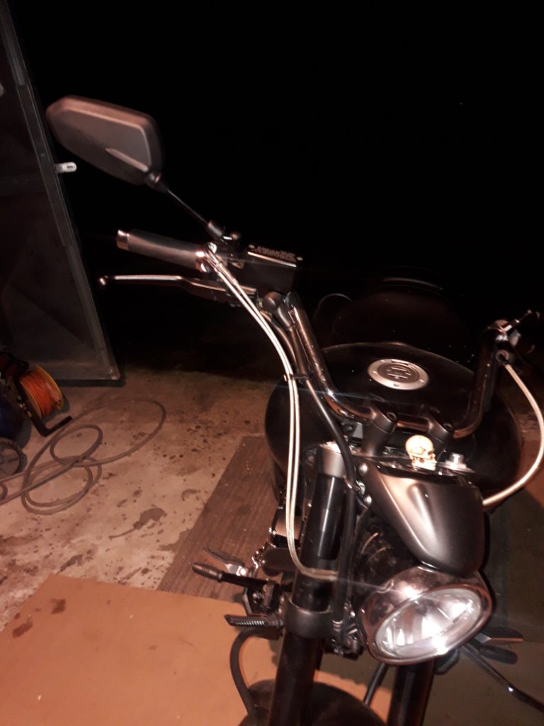

Original Spiegel haben mich ein wenig genervt :
Punkt 1. : Die form erinnert mich zu viel an die alten Virago´s !
Punkt 2. : Alles was ich nach hinten gesehen hab waren meine Arme !
Punkt 3. : Chrom passt einfach nicht zu dem rest der Midnight !
Also mussten andere her hab mir welche von der MT-01
besorgt und ich muss sagen die Optik gefällt mir sehr ,
man sieht auch super nachhinten weil die arme etwas
länger sind vor allem die sind auch schwarz ! Ich finde
auf dem Fotos kommt es nicht richtig rüber aber wenn
man die in echt sieht , das sieht so aus als ob die Spiegel
original drauf verbaut waren , passen perfekt zu Midnight !
