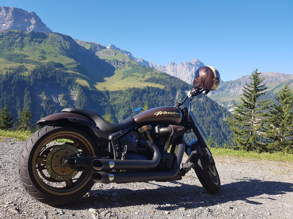

so, ich kann jetzt berichten:
Das Ruckeln kam wohl einfach daher, dass die Fuhre mit dem mickrigen Miller Topf plus legalem DB Killer zu heiss wurde.
Zuerst hab ich den DBK ganz raus genommen, aber damit kommt man wohl nicht weit bis die Rennleitung eingreift
Ich habe dann angefangen zusätzliche Löcher in den DBK zu bohren und war echt überrascht, dass man selbst bei 50% mehr Durchlass kaum einen Unterschied hört.
Sind jetzt so am WE eine 200km Tour über die Alb gefahren und das Ruckeln is komplett weg.
Der Motor wird lange nicht mehr so heiss und der Spritverbrauch ist um einen ganzen Liter runter gegangen.
Schätze mal, die hat aufgrund der hohen Temperaturen auf fett gestellt.

SMG had the problem because his new exhaust had not enough air flow. The air flow of the new one compared with the OEM was less. So the exhaust gas could not leave the system like it should do and heated the muffler. After he drilled some more holes in the DB killer the engine was able to press the exhaust gas out and the engine stopped to jerk.
There is a reason why the OEM muffler is so big. If you use an 2 in 2 exhaust system you should be good. If you are using a 2 in 1 you can get the same problem.
